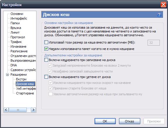

Re: µTorrent - претоварване на диска 100%
Пробвай с тези настройки, при мен стана:
‘Options’ > ‘Preferences’ > ‘Advanced’ > ‘Disk Cache’
И аз имах подобен проблем който се разреши като промених настройките на дисковия кеш. При мен съобщението гласеше: "data error cyclic redundancy check". При мен настройките на µTorrent версия 3.2.3 са ето така:
Ако съм разбрал правилно и проблема ти се получава малко след като е започнало свалянето на новия торент. Това се получава, защото торент клиента резервира мястото на харда и като е голям файла става бавно. През това време диска е претоварен на 100%, за да го оправиш показаното трябва да е изключено:
Не съм с външен диск. Ограничил съм скоростта при сийд, за да не ми бърка скоростта на качване.
Проблемът се реши както каза колегата bigabu - с премахване на кеширането на диска. Другата настройка за преразпределяне на файловете беше изключена.
Благодаря на колегите за съветите.
Re: µTorrent - претоварване на диска 100% - Решено
boyan.chav - около 80-90% от хората, които те послушат ще получат или срив в системата или просто един голям цикъл.Безмислени са.
bigabu - твоите настройки са ок, но при торенти с повече файлове просто сийда ще умре и евентуално по бавно достигане на максимална скорост.
dobrin - настройка за преразпределяне на файловете нека си стои изключена.Забелqзваш ли проблемите, които съм описъл при настройките на bigabu, може да настроиш използваната памет според това с колко RAM разполага PC-то.
Аз имах подобен проблем или по-скоро самият уторент заемаше много оперативна памет и хард дисковете постоянно стъргаха.Махнах кеширането и сега малко се поучовечи положението.Спряха да ми забиват и HD клипове,които гледам докато се зареждат и сиидвам.То като цяло главният проблем май е ,че давам сиид на 263 торента....Засега скороста на сиид не е паднала след изключването на кеширането.Дисковете ми по спомен са с по 32мб кеш,а иначе компютъра вече не е нищо особенно E2180/2gb cl4 800 ST
Може би аз, не съм се изразил праволно.Сийда може да намалее при свалянето на големи торенти с много файлове,но не и глобално.
