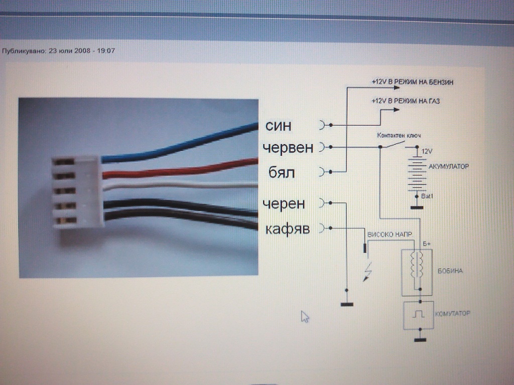

Колеги, може ли някой да даде схема на кабелите на този ключ и повече ме интересува кой кабели се свързват към нивомера ?

Свързах ключа благодарение на тези снимки , може на някой друг да са полезни :th_up

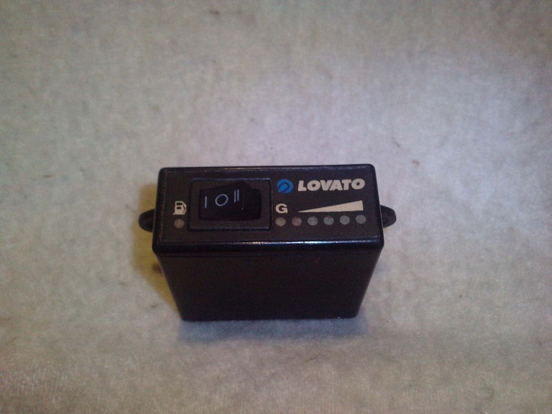

Имам едно питане относно степените на ключа , 1- е положение бензин , 2-пали на бензин и при 2000 оборота обръща на газ ( оборотите могат да се нагласят отзад на ключа чрез един тример 0-3000) , при положение нула на контакт започва да включва газовите клапани през около секунда но ми прави впечатление , че се чува и бензиновата помпа за какво се ползва това положение ?

Е как за какво? На 0 ти пали директно на газ.Ти като даваш само на контакт какво очакваш да стане?
За секунда подава + на газовите клапани,но понеже няма искра от бобината (демек двигателя не е запалил)ключето веднага връща на бензин понеже така ще задавиш колата с газ :wink

По принцип е нормално като ти е на 0 и подадеш контакт да цъкне за секунда на газ и да превключи на бензин ако не запалиш.Трябва да си остане на бензин.Ако постоянно цъка значи нещо му има.От къде е хванат + на копчето :rolleyes

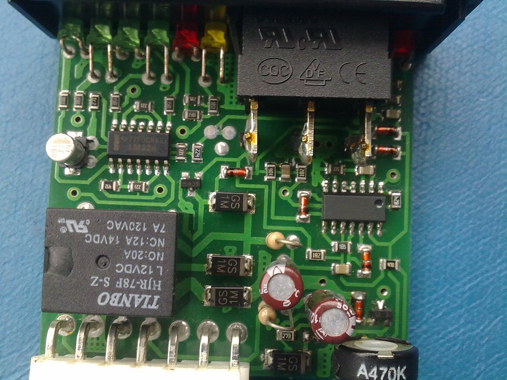

От бобината преди контакт както на първата снимка , А нормално ли е целия ключ да се загрява и чак буксата отзад да е много гореща ? Има ли колеги със същия ключ ? Днес установих че има едно опушено съпротивление на входа където влиза сигнала от бобината но не може да се разчете какво пише на него .

И аз съм имал случай със загряващ ключ, но не е нормално. Най често пришината е хлабава връзка. Кафевия кабел намотан ли е около високоволтовия на бобината?

Да около 6-7 навивки , явно проблема с "щракането" ще се окаже от това опушеното съпротивление има ли някой колега с такъв ключ ако може да ми каже какво пише на него че при мене не се вижда . Утре ще сложа снимка

Търся стойността на ограденото съпротивление , сложих за проба 150к ама няма разлика.

При мен 1 е бензин,2 е газ,0 е автоматичното прехвърляне.
