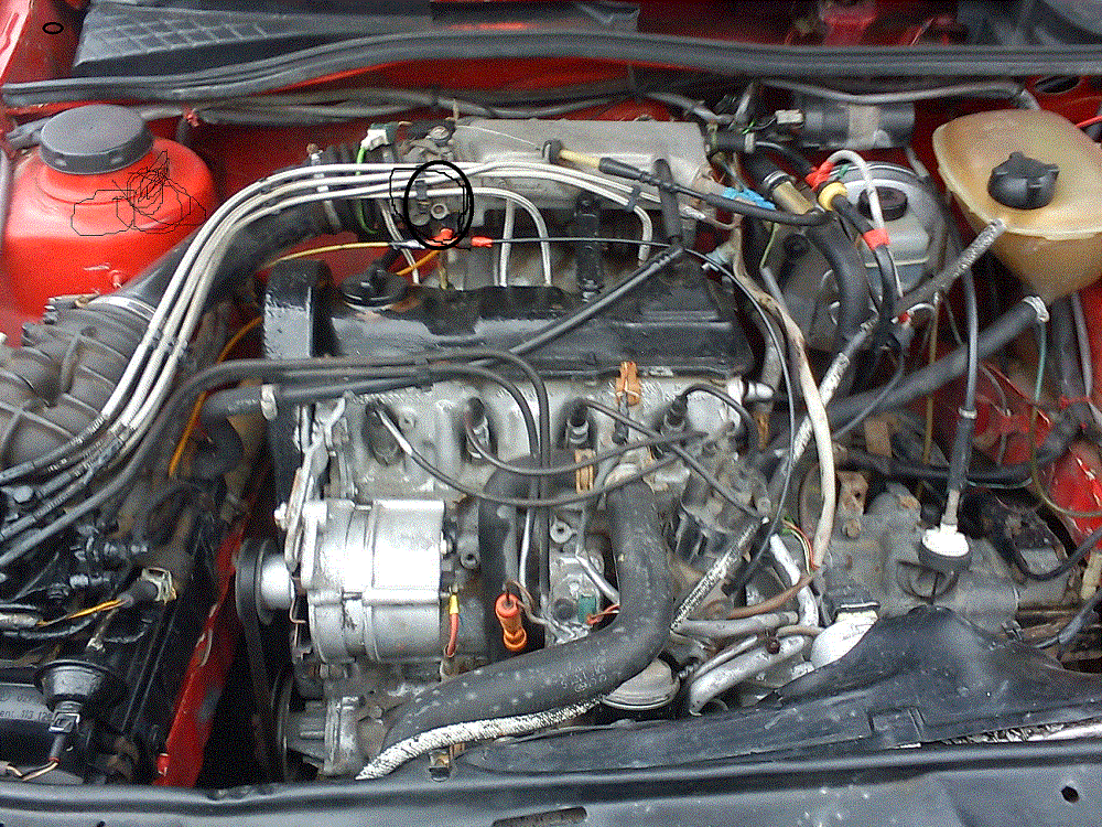

Golfonzo GTI написа:Механична е немога да качя снимки пак ще опитам
Пич много може да се изпише сега, аз ти казах какво да направиш. Не позволявай да те вкарат във филми, помпа, дюзи, втората помпа в резервоара и т.н.
П.П. Мотора на снимката е същия, проследи входящия маркуч, ако не бъркам си има стрелка на него която указва посоката (вход-изход) от инжекциона.
Приятел от сервиз на Ауди ми е споделял, че на един човек са му сменили всичко и колата пак е правела мизерии, докато не се допитали до бай (някой си) и той им казал за това филтърче. Естествено колата се е оправила, но човека е сменил всичко по горивната с-ма :screwy

здравей отново колега ще ми кажеш ли каде е по точно тоя БОЛТ
X_ray
Мнения: 8
Регистриран на: Чет 03 ное 2011 23:29
Автомобил: Golf gti 16v
Двигател: KR 1989
Местоположение: V.Tarnovo
Re: голф2 112кс. когато подам рязко газ колата се тресе и ус
Мнениеот X_ray » Пон 08 апр 2013 18:01
Като застанеш срещу инжекциона сиреч откъм фаровете ще видиш 2 болта по големи от останалите единия е на 3 часа другия е на 6.Развий този на 6 часа извади го от щуцера и вътре ще видиш цетката извади внимателно почисти и по обратния ред.Айде.

Мнениеот Golfonzo GTI » Пон 08 апр 2013 18:39
Благодаря колеги мисля че се получи
