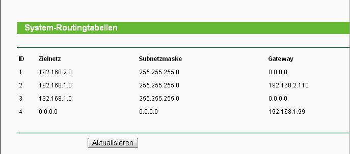

Ето ги и настройките на рутерите:
Някакви предположения?

На пръв поглед- Дифолт Гейтуея не трябва ли да е един и същ на двете мрежи ? :gruebel (горе на СС ми се види,че е различен )

Не....*.1.99 е настроен
