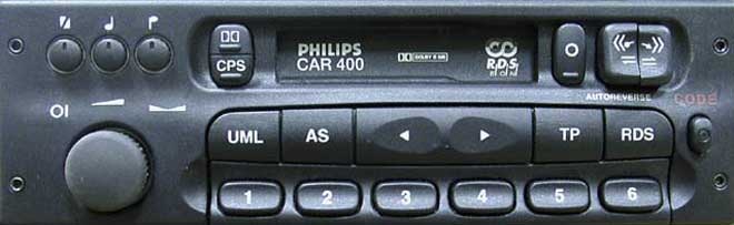

в един сайт видях как един нормален касетофон "PHILIPS CAR 400" изглеждащ така:

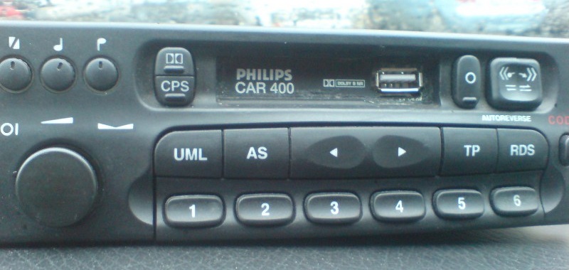

му е монтирано нещо, което да чете флашки, след което касетофона е станал със следния вид:
Питането ми е следното:
Може ли на оригиналните ни касетофони GAMMA 5 да се монтира въпросното нещо четящо флашки?
Кой би могъл да го направи и горе-долу какви пари излиза?

Колега, линка, който си праснал, няма нищо общо с моите питания!!!
Питам може ли да се направи така както е показано на снимките или примерно кабела да е изведен в жабката.
Питам кой може да го направи и за какви пари.

Взимаш си Xcarlink (това което ти е посочил колегата) струва към 200лв и монтаж към 20лв, ако не искаш да си го монтираш сам (не е кой знае каква философия). Аз лично точно това направих, за да запазя автентичноста на оригиналният си интериор. Освен USB вход има AUX вход и вход за SD card. Единственото неприятно е, че трябва да си преименоваш парчетата да започват с 001, 002, 003 и т.н.,когато ги записваш на флашка или SD card за да ги чете, но всичко това си го пише в упътването, BTW вади доста добро качество, не е като FM трансмитерите!

Запазва се. Xcarlink, Anycarlink както и това дето колегата е постнал по-горе се връзват на мястото на CD-changer и Гамата го управлява като CD-changer.

Колеги, за какъв Xcarlink и други щуротии говорите??? Не виждате ли, че изобретението по горе изглежда като правено по трудово и то с доста по-евтини материали. Снимката съм я взел от продавалника и човека го продава касетофона за 80 лв. Има и така направен за 50лв. Е мислите ли, че вътре има устройство за 200лв???
Айде моля пишете за малко по-земни цени. Така като гледам не би трябвало това изобретение вътре да струва повече от 20-30лв.
П.С. Не може ли в касетофона да се интегрира USB декодер от трансмитер и с кабели да се свърже към усилватела на касетофона, за да несе използват радио вълни и да няма смущения?

Здравей,
Ориентирал си се в правилна посока:
П.С. Не може ли в касетофона да се интегрира USB декодер от трансмитер и с кабели да се свърже към усилвателя на касетофона, за да не се използват радио вълни и да няма смущения?
Това е един от вариантите, но е некачествен звукът, брум...
Има варианти да се извади входен сигнал на 3,5 мм букса преди крайното стапало, но тогава е необходимо да ползваш МР3-ка и да подадеш сигнала към касетофона.
Както са ти написали колегите, най доброто предложение е да си вземеш xcarlink, цените тук са 240 лева, НО в eBay 120 лева, тоест няма по добро, звук кристален!
Имай предвид, че трябва да е с 8 пинов конектор.
