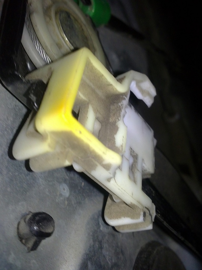

Колеги днес при затваряне на шофьорското стъкло изпръщя.Разглобих вратата и видях, че счупени повдигачите.Въпросът ми е къде в Плевен мога да си намеря какви пари и изобщо продават ли се само пластмасовите повдигачи?Благодаря предварително!

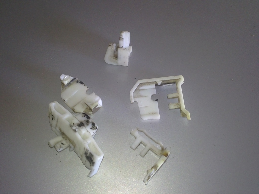

Re: Пасат б5 повдигачи на ел. стъкло
Мнениеот lusko_vabel » Сря 08 май 2013 13:12
Моите са в такова състояние
Steels
Мнения: 430
Регистриран на: Пон 28 юли 2008 17:59
Автомобил: Arteon SB 280hp
Двигател: DNFE
Местоположение: Бургас/София
Мнениеот Steels » Сря 08 май 2013 13:27
И моите са така
