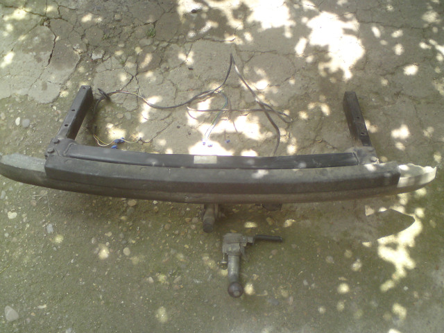

Сдобих се с теглич от комби 98' Б5, дали мога да го сложа на Б5.5 ?
Някой има ли идея от къде мога да си намеря свалящата се кука с топка ?

Купетата на 2те коли са еднакви.Става.
IRRITATING
Мнения: 2102
Регистриран на: Чет 29 ное 2012 15:32
Автомобил: VW Passat
Двигател: AVF
Re: Теглич от комби на B5 става ли на Б5.5
Мнениеот IRRITATING » Нед 16 юни 2013 21:47
Гредата на B5.5 няма нищо общо с тази на снимката
dlug
Мнения: 2510
Регистриран на: Вто 10 юли 2007 18:19
Автомобил: Passat B5.5 2003 1.9 TDI
Двигател: AVB
Мнениеот dlug » Нед 16 юни 2013 22:37
На мен пък много ми прилича :)
Според мен ще стане. Поне от това, което съм виждал на моята кола. За куката обаче ще имаш проблем според мен, дано някой има изостанала.

еднакви са за двата модела,само с куката докато я намериш ще ти е зор..........
nokiangage
Мнения: 3374
Автомобил: Passat B3 - 35i
Местоположение: Плевен, Варна
Мнениеот nokiangage » Нед 16 юни 2013 22:54
Дай ми име на производител и сериен номер колега и ще се опитам да помогна с информация... :drunk
DoH_KuXoT
Мнения: 6344
Мнениеот DoH_KuXoT » Пон 17 юни 2013 17:00
Bosal - class a50x - part number 027311 - approval number 00 1739 - serie 51/02

на моят теглич,който е от голф 4,при проверка по парт номера излиза,че става и на Пасат Б5 и Б5.5!
DoH_KuXoT
Мнения: 6344
Мнениеот DoH_KuXoT » Пон 17 юни 2013 20:24
k_garchev написа:на моят теглич,който е от голф 4,при проверка по парт номера излиза,че става и на Пасат Б5 и Б5.5!
колега , може ли да направиш снимка на твоя теглич, аз имам гредата , контакта (май шуко му викат) и кабели. На мястото където се закрепва куката имам място за два болта на които не мога да разбера доректно ли се слага кука надлъжно назад или се слага нещо в което куката се пъхва и се застопорява с нещо.

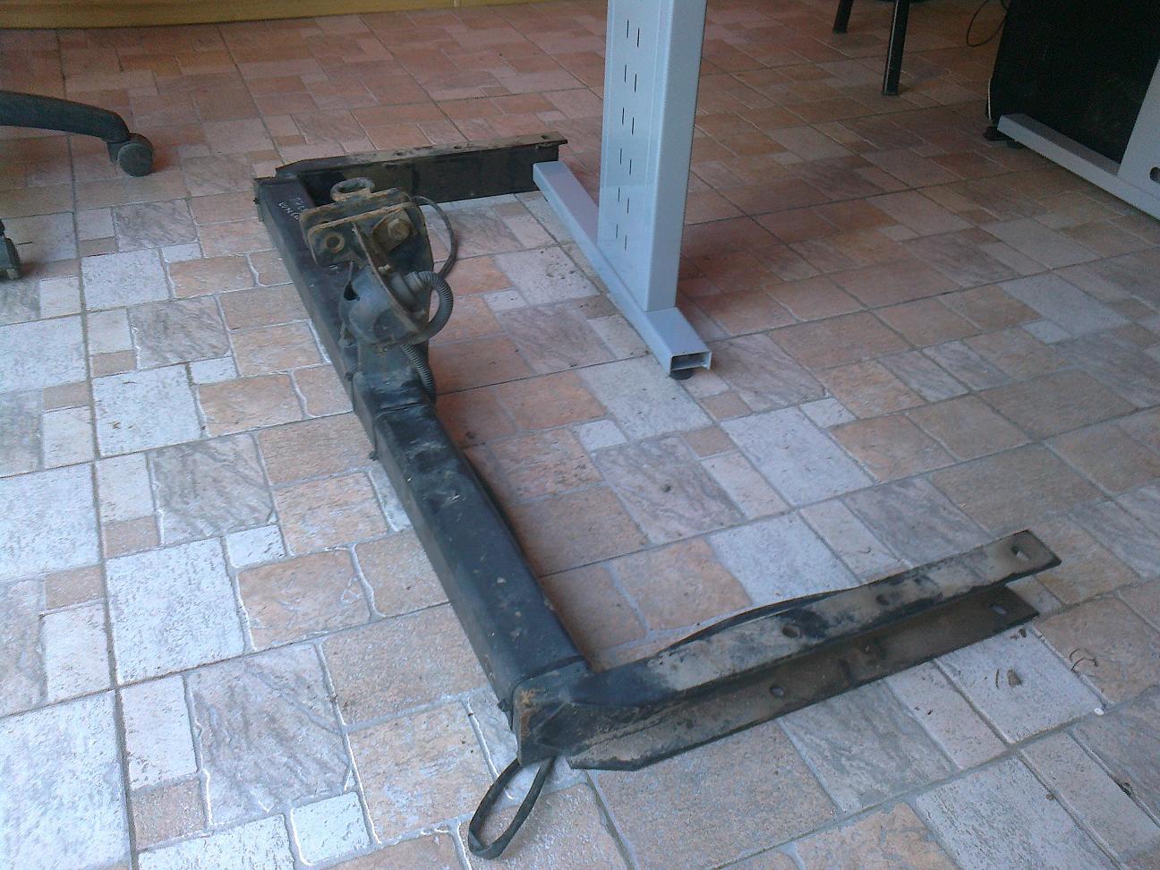

k_garchev
Мнения: 2721
Двигател: AGZ
Местоположение: Пирдоп
Мнениеот k_garchev » Пон 17 юни 2013 20:27
Никакви проблеми!Но това ще стане утре,че сега съм на работа!Теглича не е на колата,така че ще направя повече снимки!Само ще те помоля утре по обед да ми пратиш едно лично да не забравя!Нещо напоследък ми се случва доста често да забравям!

DoH_KuXoT написа:Някой има ли идея от къде мога да си намеря свалящата се кука с топка ?
Да .Има 1 фирма за тегличи - Вестфалия , топката с с 1 У образна кука и се нанизва верикално. Има си ключе за заключване на закопчаната топка. Успех с търсенето :Mr Green Fun

Моят теглич е марка ORIS!Ето снимки:

колега благодаря за снимките! Обаче моя теглич е съвсем различен
Поне от това което съм чел би трябвало да са различни. Захващането на теглича към колата на голфа е странично, а на пасата е вертикално (имам предвид болтовете)
