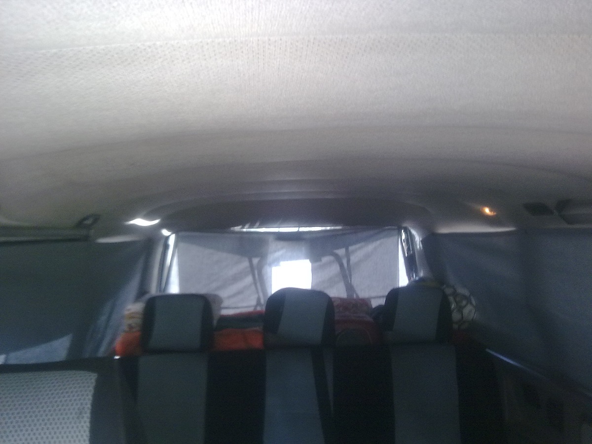

Последно ъпдейтване на темата преди Балканската среща...
За се чувстваме комфорно по време на лагеруване,пък и оригинално си го има.....Си направих ковери(вид пердета) на стъклата....За целта си купих плат(плътен) и копчета "Тик-так" Днес пристъпих към поставянето им
Леко по-леко,с мерки и теглилки едно по-едно ковърите започнаха да застават на местата си.
