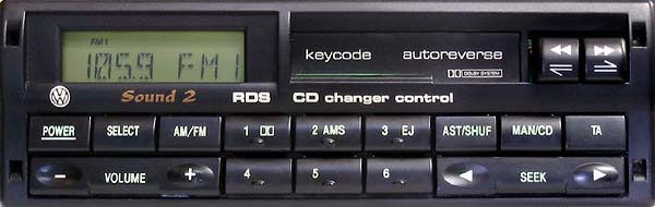

radi_nrj - случайно да имаш схема на VW Sound 2 ,model Name 2007 ;VWZ723...,
процесор N760050BFKC103 . Процесора е за поянсние, че има няколко модела .
Изводи и панел на картинките.
Целта е комутация на аудиовхода .
Изводите на плоския бял куплунг са ;
1 - Линейный выход, передний левый, минус
2 - Линейный выход, передний левый, плюс
3 - Линейный выход, задний левый, минус
4 - Линейный выход, задний левый, плюс
5 - Линейный выход, передний правый, минус
6 - Линейный выход, передний правый, плюс
7 - Линейный выход, задний правый, минус
8 - Линейный выход, задний правый, плюс
9,15 и 16 - не используется
10 - CD-проигрыватель, левый канал, минус
11 - CD-проигрыватель, левый канал, плюс
12 - Экран
13 - CD-проигрыватель, правый канал, минус
14 - CD-проигрыватель, правый канал, плюс
Нямам кабел към СД пуснат, и не мога да го вкарам в режим СД /10;11 и 13 и 14 са изходите от СД то.
Куплунга с ? е за управление от джойстика на волана. Няма крайни стъпала- те са в 1 кутия в централната конзола.

radi_nrj написа:Сори Крис, за сефте го виждам тоя модел.
Има модел с бр ножови куплунзи - за тях има преходници, ама за това чудя няма.
Разпарчосал съм го и седя и гледам и нищо не вдявам.
Чудя се как минава в режим СД , а нямам СД чеинж в хралупата отзад нито кабели пуснати дотам. Да е по входовете от СД , но нали първо трябва да се пусне СД то?
