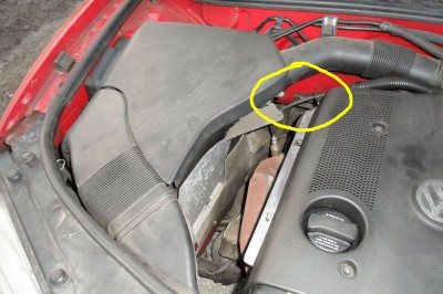

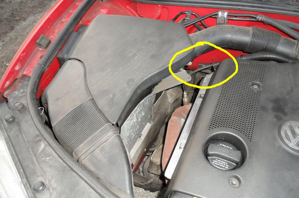

Защо на всички Пасати Б5 (седан/комби) които видях, на нито един изпарителя не е монтиран ето тук?
Твърде близо до изпускателният колектор?

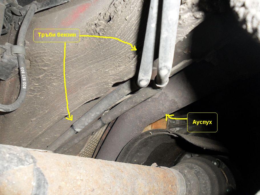

Из разни документации четох, че трябва да има поне 10-15 сантиметра между изпускателните тръби и каквито и да било компоненти на ГИ, а ако не ставало - може да се ползват и "термо щитове".
Да не говорим, че на Пасат Б5 1.6 AHL тръбите за бензина минават буквално на сантиметри от изпускателните:
А за "изолация" имат само парче маркуч върху тръбата...

слага се където е най-удобно за маркучите за антифриза. И да е с къси маркучи от рейката или рейките /ако са 2х2/ към смукателния колектор.
Re: Местоположение изпарител за ГИ на Пасат Б5 1.6
Най-добре изпарителя стои под разширителния съд за антифриза(специално за ADR и AHL).

А защо реши,че изпарителя трябва да е мушнат там в ъгъла?После като дойде време за смяна на филтърчето кой ще си муши ръцете там да го сваля
На тия пасати аз поне ги слагам на левия рог до фара и си стават идеално.Или под казанчето.

Bai Sando написа:А защо реши,че изпарителя трябва да е мушнат там в ъгъла?
Не съм решил. Питам от гледна точка безопасност как би било... все пак изпаритля ако е там би бил доста близо до изпускателните тръби на мотора, т.е. ще е на доста горещо място..

От това, което знам до момента - за VW Passat B5 1.6 AHL мисля, че би било най-удачно под разширителният съд - маркучи за вода/антифриз буквално сантиметри (при връзка към малкия охладителен кръг, към който са вързани дроселовата клапа и масления топлообменник), а и изпарената газ прави един ляв завой и е при инжекторите... тези разсъждения при съответно подбран изпарител...

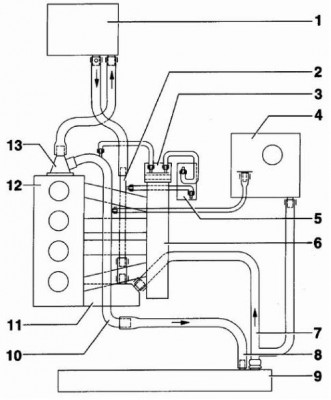

Във връзка с горното - успях да издиря схема на охлаждането на Пасат Б5 1.6, но все още се чудя - дали е възможно някъде из документацията да са пропуснали да споменат за някоя клапа/кран, която прекъсва потока на охлаждащата течност при определени условия? Ето схемата:

колегата е прав от 8 години монтирам газови уредби такъв монтаж на редуктор не бях виждал не е правилно,но пък не е кой знае какъв проблем да се премести

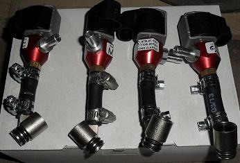

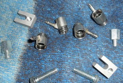

С тези преходници си спестих дупченето на смукателният колектор на мотора (моят AHL е с пластмасови с променлива геометрия, и не исках да дупча пластмасата):

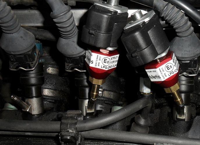

Ползвах четири единични инжектора с възможно най-къс път газов инжектор <-> смукателен колектор:

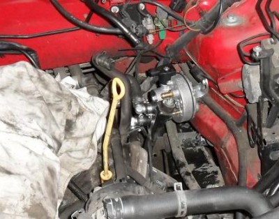

Изпарителя монтирах под разширителния съд, и го свързах към охладителната система след охладителя на маслото:

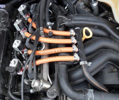

А в крайна сметка монтажа на инжекторите стана така:
За момента я карам без пластмасата, която е върху мотора, но има възможност да се стегне с два болта.
С такъв монтаж избегнах каквито и да било манипулации по пътя на охлаждащата течност до отоплителното радиаторче в купето, а със загряването на изпарителя нямам проблем (макар и да нямам опит на студено - тази зима ще видя как е
). И като цяло инсталацията на газов инжекцион стана доста "обратима" - "жертвите" са два маркуча и седем отвора със свредло/боркорна по колата.
Благодаря на всички включили се в темата! Ако някой има въпрос по монтаж на ГИ на Passat B5 - пишете и ще помагам с каквото мога (повечето неща, които правих - снимах).
