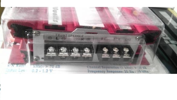

и още 1 въпрос на усилвателя имам L + - и R + - на буфера имам само 2 кабела + и - към кои 2 от 4те букси да си вържа кабелите.

За съжаление дори и чичко Гугъл не е чувал за усилватели марка INIZ. Ако дадеш една снимка на изводите ще ти кажа как да го свържеш.

Мнениеот rexxx » Чет 05 сеп 2013 23:41
ето такива са изводите

Мнениеот radi_nrj » Пет 06 сеп 2013 11:35
Огледай някъде дали пише Bridge mode, или Mono. На снимката поне не виждам да е написано да може да се връзва в Bridge mode ама може да пише отдолу под изводите.

Мнениеот rexxx » Пет 06 сеп 2013 19:42
мисля че усилвателя беше бридж и го вързах L + и R - и го пробвах свири си няма проблем за сега сериозно ми дърпа тоците :) благодаря за помоща.
