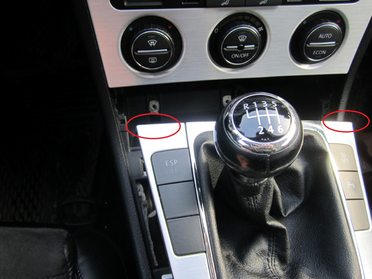

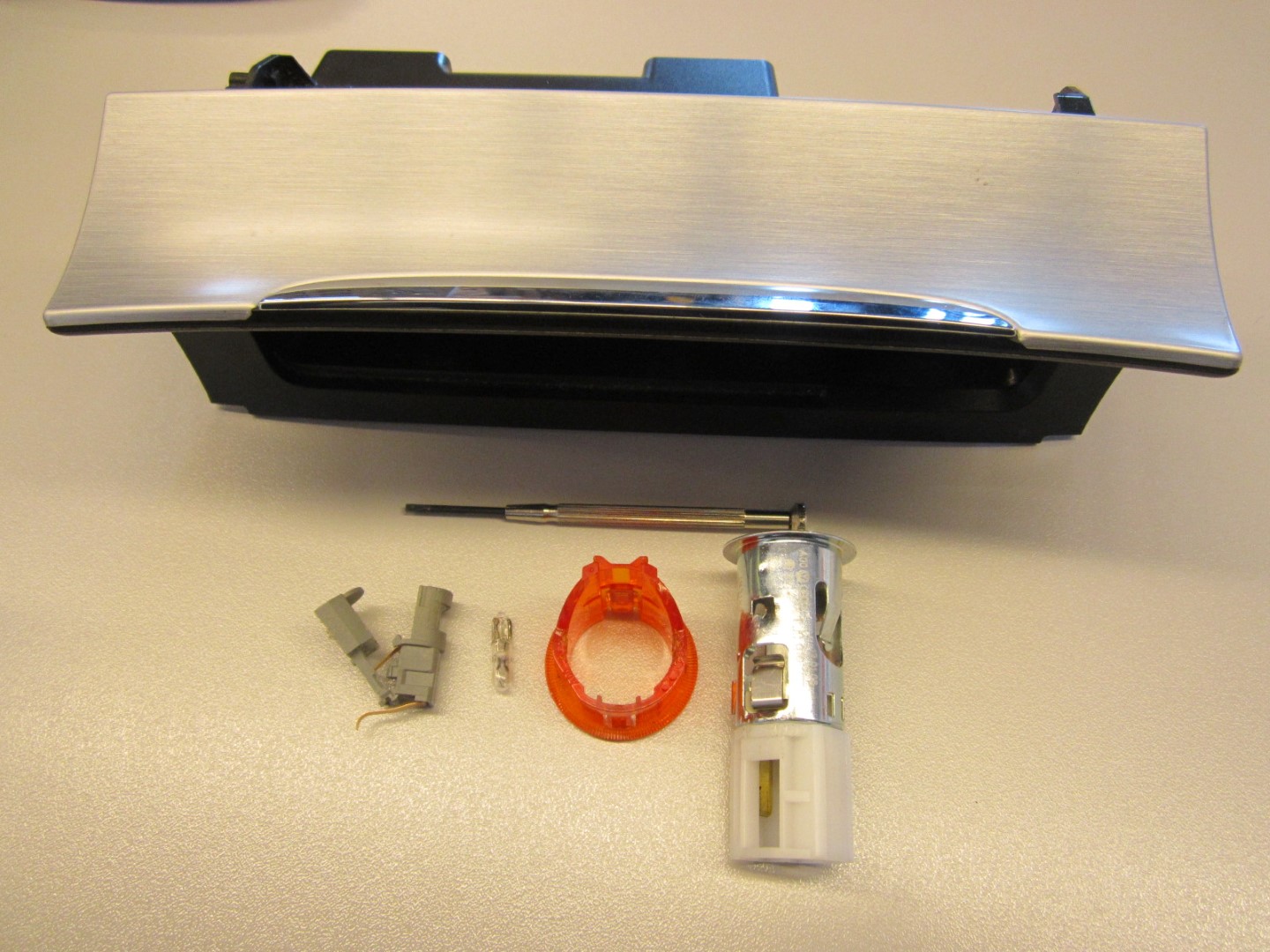

Искам и аз да напиша нещо по темата за смяна на крушката на пепелника на Пасат Б6 2006 година. Първо отваряме вратичката на пепелника и отстраняваме частта в която се събира пепелта. Самият пепелник е захванат с две болтчета които се развиват с торкс T-20. Второ дърпаме нагоре средната конзола, която е около скоростния лост и копчетата са на нея, в тези места обозначени с червен кръг. Снимал съм на следващите две снимки къде е захвата на конзолата. След като я отстраним пепелника излиза много лесно без наранявания по него или на конзолата. След това, за да сменим крушката изваждаме цялата запалка. Първо трябва да извдим металната част заедно с бялата. На снимката е оградено къде се намират крачетата които трябва да освободим и на червената и на металната част, за да може да излезе с избутване. След това има две крачета на червената част, които я закрепят към пепелника и тя излиза с крушката и готово... Номер на крушката N 017 751 2, която струва стотинки :). How to replace bulb at ashtray of Volkswagen Passat 3C5 2006.
