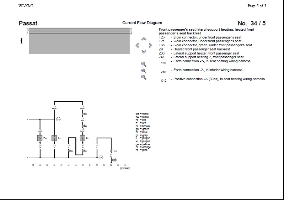

Здравейте, колеги!
На баща ми на Пасата (Б5, 1997г., AHU мотор) спря да му работи подгрева на шофьорската седалка. Пасажерската обаче си работи. Вчера извадих ел. схемите от ElsaWIN и се хванах да меря с мултицета и се озадачих. Първо установих, че не достигат 12 волта до седалката. Предпазителя, който е 30А е здрав. На схемата има и един, който е 10А, но ме съмнява да е от него. После започнах да меря седалката дали има верига. Мултицета обаче не изпищя, което ме озадачава, че има прекъснат нагревател. Също така не показва, че има съпротивление. Пробвах на пасажерската седалка, веднага изпищя, даже и измерих 3 ома съпротивление. До нея също има и 12 волта.
Въпросът ми е, според вас може ли да сме такива каръци, да има прекъснат кабел някъде, който е м/у копчето и буксата под седалката, и в същото време нагревателя да е прекъснал? :rolleyes

Същото се получи и при мен тези дни.
От колата до копчето и самото копче работят...
Остава да е от копчето до седалката проблема (което ме съмнява)
и най-лошото е нагревателят да е заминал някъде...
т.е. трябва да се сваля седалката да се разглоби , да се свали тапицерията и да се търси проблема..
Ако има нагар и прекъсване трябва нов нагревател, защото така или иначе вече е разглобена седалката..
за ауди Q7 в Порше е 250 лева... за пасат 2002-ра не знам колко трябва да е
