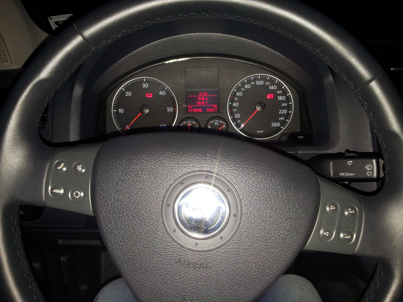

Езика можеш да си го смениш като натиснеш копчето за меню, което е от дясната страна горното и трябва да ти излезе impostazioni след което със стрелките отиваш надолу на lingua избираш си езика и натискаш ОК

Ето го отвътре, къде трябва да е този бутон за "меню", от който ако не се лъжа се управляват и слушалките на волана. А до колкото изчетох тук там съм с "lowline" дисплея който не рзполага с функции за телефон и меню като цяло. :neutral
