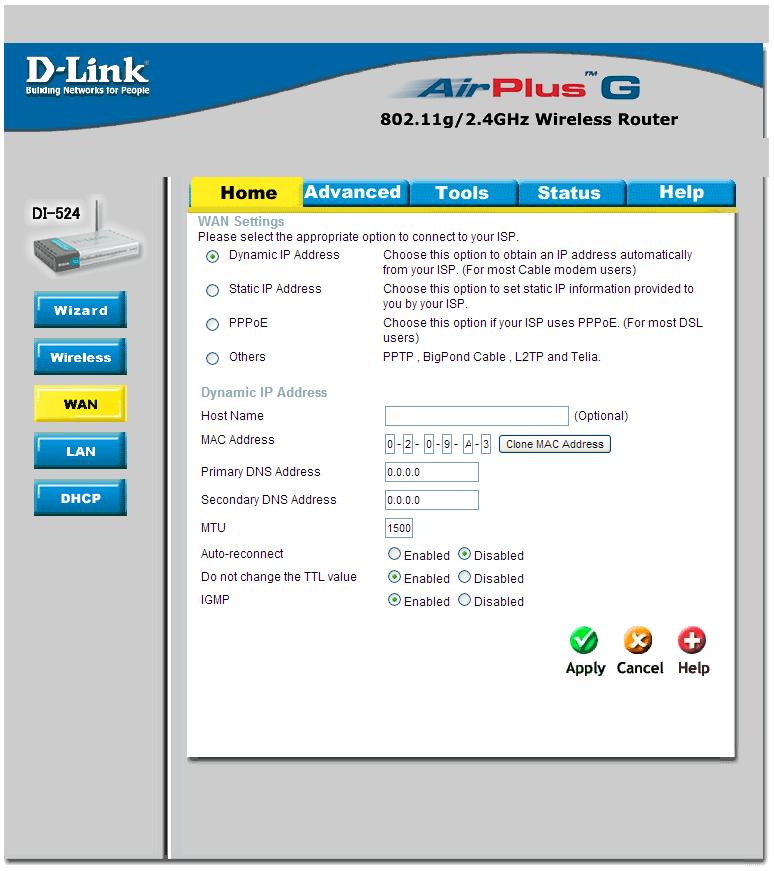

Снимай WAN настройките и на двата рутера и ги постни. Да видим вярна ли е грешката
и дали можем да помогнем

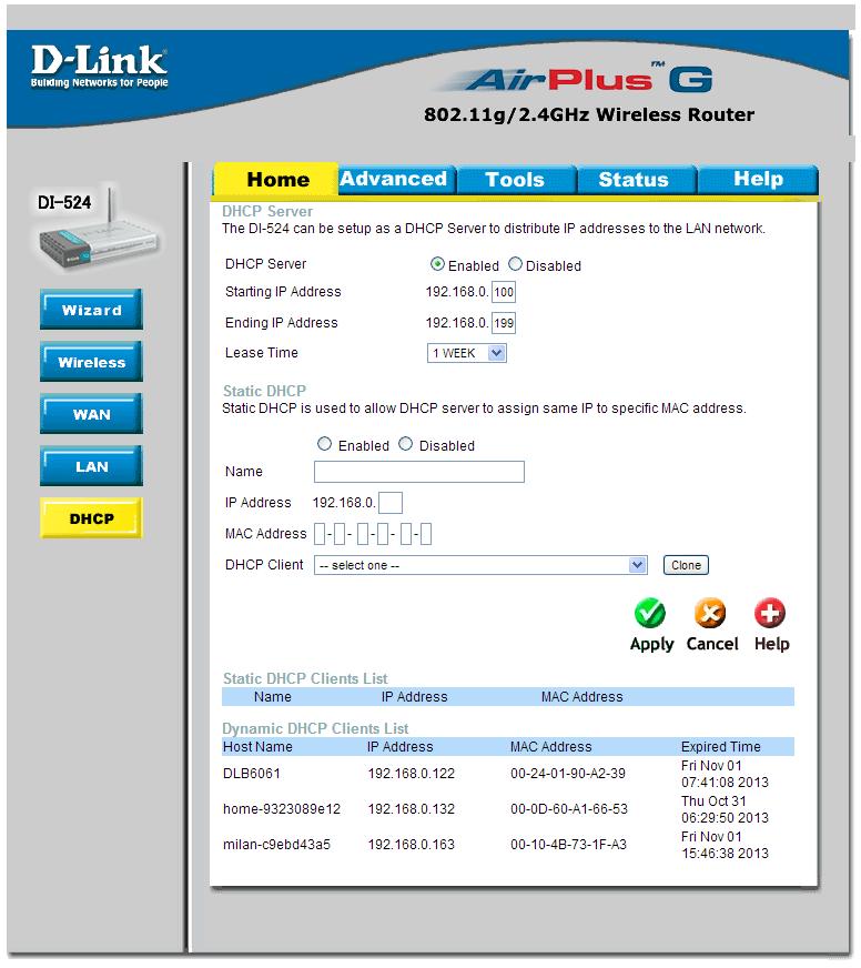

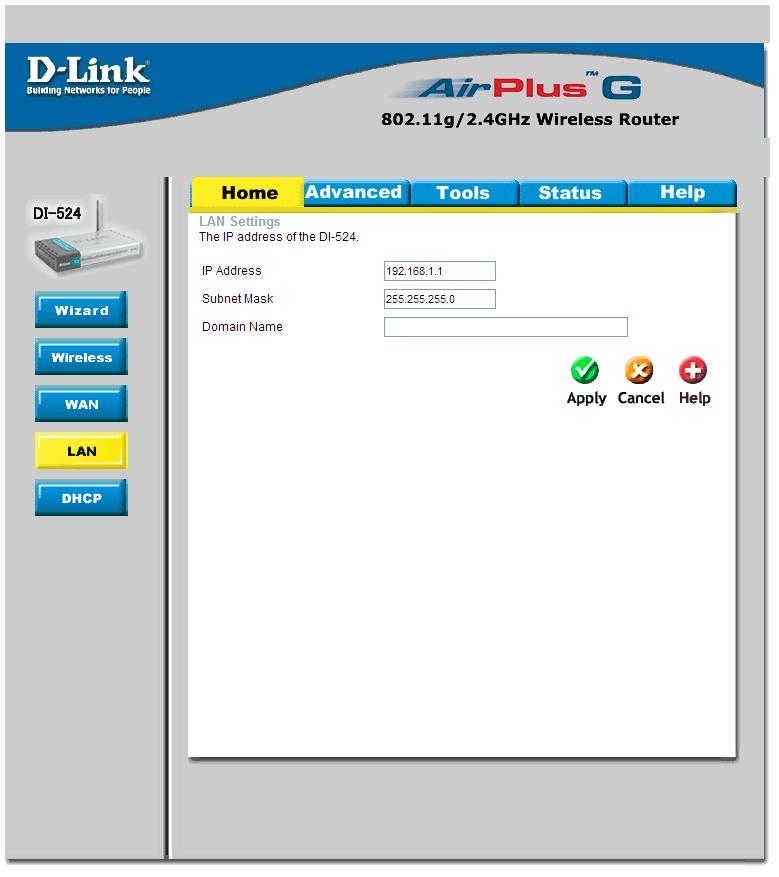

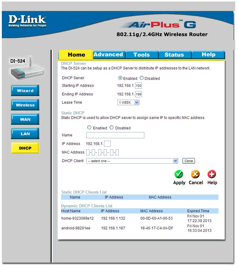

Това са снимките с настройките за които става въпрос, нали? Това са сега настройките и сега единствения проблем е юторента, но явно има и по добри начини за свързване, така че как да ги настроя за да мога да го ползвам със спряно DHCP като работи и като уифи точка за достъп, защото ще се ползва много през уифи.

В миналото мнение не се събра и другата снимка

Разгледай из настройките да няма включен файъруолл. Иначе изглежда си се справил с настройката им, поне по снимките.

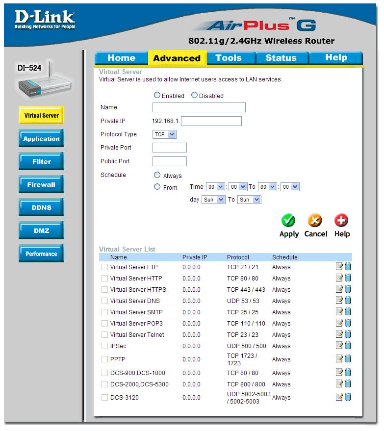

Няма включени защити и firewall. Когато включа компютъра директно към рутер 1, без да минава интернета през рутер 2, няма проблем с юторента, но като са двата юторента дава тази грешка и не сиидва. Освен юторента всичко друго е наред. Имало някакво ми казаха Forwarding Port което било спряно и направих разни портове в настройките от снимката, каквито инструкции намерих за включване на Port Forwarding, но промяна нямаше и затова ги махнах. (на снимката ги няма допълнителните, защото не ми вършеха работа, а тия в списъка са си default)
Това Port Forwarding ми беше препоръчано, но така и никаква работа не ми свърши настройването му.
Други идеи как да направя юторента да работи нормално при сегашната построена мрежа?

Иначе това е пренасочването порт форуард на длинк 524 http://portforward.com/english/routers/port_forwarding/Dlink/DI-524/defaultguide.htm обаче като са вързани през ван порта сигурно пренасочването трябва да го направиш и в двата рутера, като отпушиш един и същи порт.
Ааа и в торент клиента задай един порт за ползване, че по подразбиране настройката е при всяко стартиране нов порт да ползва
