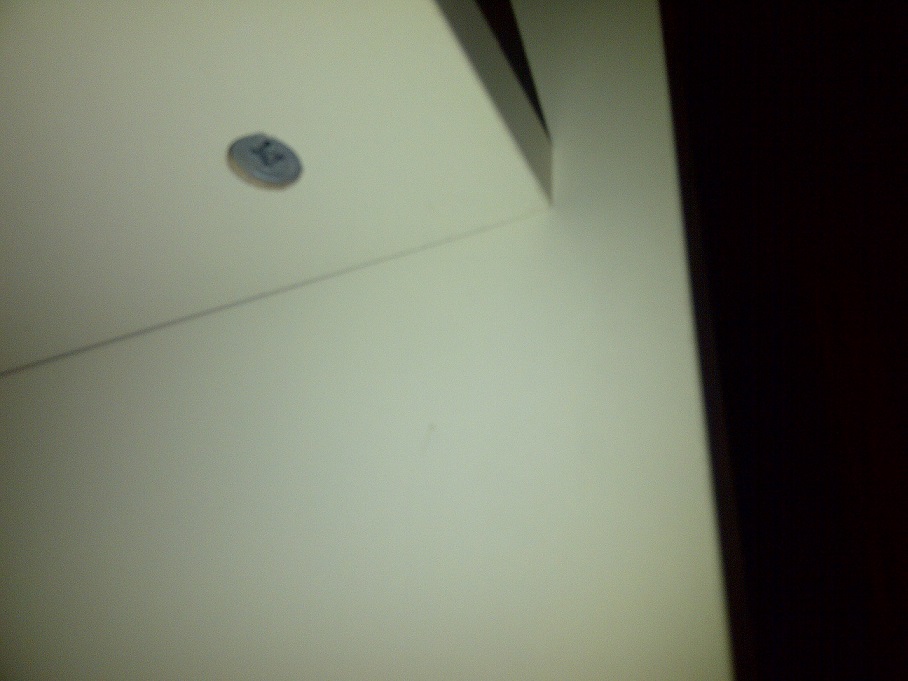

Искам да разглобя един рафт от двукрилен гардероб. На снимката е елемента, който го държи отдолу. Общо са четири на брой, но от другата страна на страницата и рафта няма винтове. Явно рафта, който искам да махна е носеща част за конструкцията на гардероба.
Моля за съвет, как да го махна, без да го чупя и без да разглобявам целия гардероб

Лесно е. Тези сглобки обикновено са от този тип:
http://anitatm.com/wp/wp-content/uploads/2011/11/pic2063.jpg
Тоест завърташ на около 90 (или може би 180, не помня вече) градуса и дърпаш. Ако има и други рафтове подобни им ги завърти и на тях, че да можеш да извадиш въпросния

За да махнеш въпросния "рафт" трябва да махнеш цялата страница на гардероба, тъй като той я държи. Проследяваш за такива сглобки по други рафтове, "пода" и "тавана" на гардероба, както и за тапички, които прикриват винтове от външната страна на страницата. На самото винтче на тази сглобка има стрелка. За да разглобиш - въртиш обратно на стрелката до упор, после връщаш малко за да е свободно и чукваш страницата навън, но след като си освободил всички подобни сглобки и вивтове на цялата страница.

ако гърба на гардероба е закован ще се наложи и него да разковеш

Сглобката е минификс,
http://www.kentimpex.bg/catalog/cat.45/item.86
В най лошият вариант, изпразваш гардероба, сваляш вратите, и разковаваш дъното поне на страницата, после освобождаваш минификсовете на цялата страница, махаш я и едва тогава махаш и рафта. Като махаш страницата гардероба да е легнал по гръб, и да не забравиш гоздеите или винтове на дъното които си махал от към страницата и да надереш пода.
Слагаш обратно страницата, и понеже си отковал дъното, сваляш гардероба по лице с дъното нагоре, оправяш правите ъгли като мериш диагоналите на гардероба да са еднакви и едва тогава ковеш дъното. Може да го ковеш или да го завиваш зависи с какво е. Изправяш, нивелираш и монтираш вратите.
Успех колега.
П.П. Много внимавай с ПДЧ-то лесно се откъртва.

А и да не забравиш, като изпълниш всички съвети до тук, да купиш винкели за укрепване, защото с такива сглобки се правят само носещите елементи от конструкцията - най-вероятно на този рафт се съединяват и парчетата на гърба ако не е цял

Благодаря за отговорите.
Много е сложно за изпълнение. Гардеробът е огромен и не ми се изпразва, още по-малко мърда.
Май ще се откажа да места този рафт. Исках да го преместя 30см нагоре, но май няма да стане

Е има и "дърварски начин"
Развиваш и махаш "охлюва" и после дупчиш с дрелката по продължение на "винта" за да го оголиш и така на четирите броя тогава вече спокойно вдигаш рафта нагоре и го махаш,после си поръчаш да ти отрежат и кантират същия такъв за да си го сложиш където искаш или ако е над височината на погледа просто оставяш похабената страна отгоре и отдолу всичко си е ОК :)

Stivi е прав ако искаш на всяка цена да го махнеш... трябва да да разпробиеш дъното на рафта в посока от болта към страницата, за да може да го извадиш нагоре. Т.е. 4 такива операции. Другия вариянт е да го срежеш по средата и да издърпаш частите, но така или иначе този рафт заминава... После 4 конзолки и си готов с новия рафт..

това важи ако е само на фиксове, ако има и дибли(както би трябвало да бъде) и лепило - не се разглобява, освен с големия чук.

madmen написа:това важи ако е само на фиксове, ако има и дибли(както би трябвало да бъде) и лепило - не се разглобява, освен с големия чук.
Прав си,но освен с големия чук става и с зегето,дибли е възможно да има,но чак лепило не вярвам да са слагали
