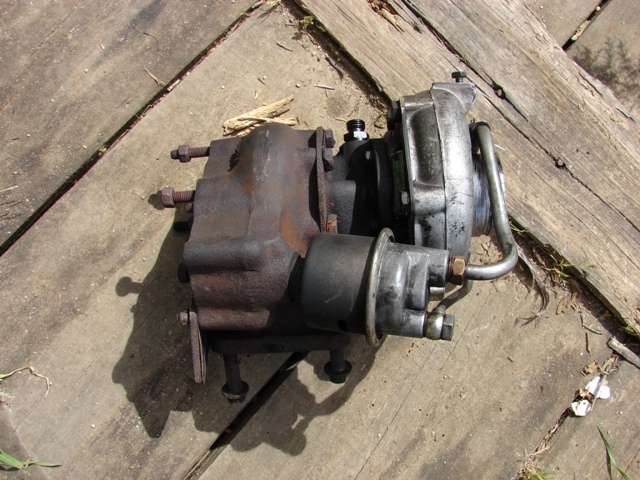

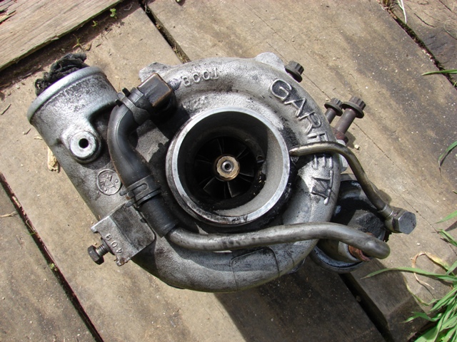

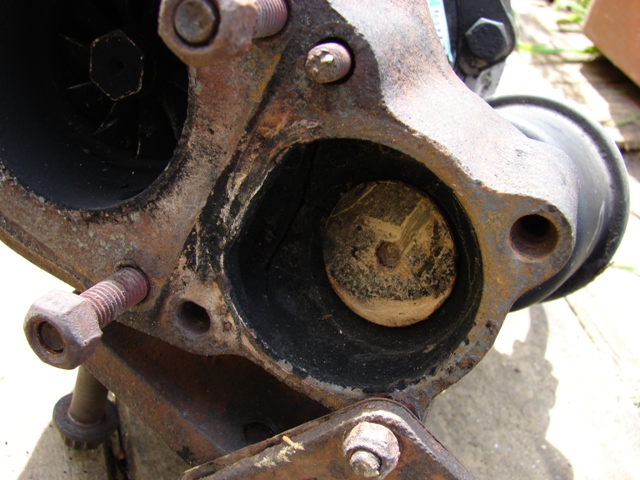

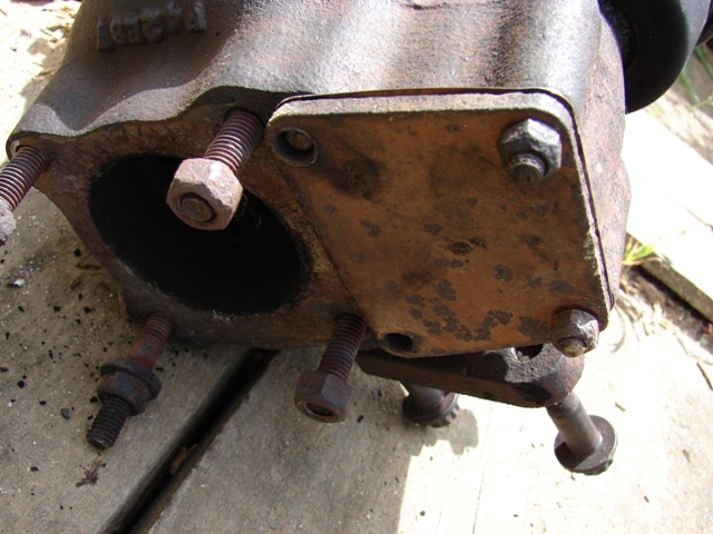

Здравейте колеги интересува ме някои колега занимавал ли се е да надува въпросната турбина Garett T3 ,карам я на голф 2 и онзи ден исках да я бутна малко,но не и открих шпилката за натягане ,на westgate-та няма болт както на К14 или к24 няма и такава дълга щпилка както е при Garett T2 ,мисля,че на тази турбина болта и за нятягане е скрит до самия фланец където се хваща към ауспуха.Ако някой се е занимавал да я надува нека да сподели дали се надува от там и дали му се е налагало да я демонтира за да може да и завърти шпилката за налягането ,мерси предварително :th_up

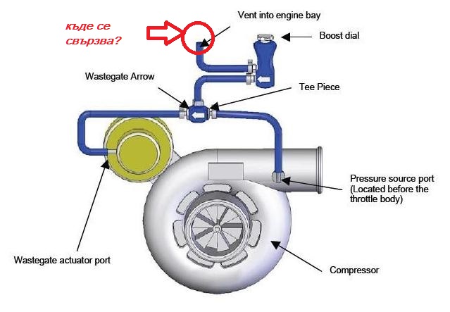

paco в тази схема на свързване която си пуснал необходимо ли е да навивам westgate-та на турбината,в смисъл такъв сега турбината ми надува на 0,6 ,ако не и навия нейният westgatе и сложа този буст конторлер ,от него мога ли да я надуя да прави по голямо налягане без да се занимавам да надувам нейният гейт и ако става така към коя от двете тръбички трябва да вържа контролера и накрая маркуча от конторлера къде в двигателя да го вържа ?мерси предварително ,ще кача снимка да посочиш ако си запознат към коя тръба се връзва.

MapTo`` написа:paco в тази схема на свързване която си пуснал необходимо ли е да навивам westgate-та на турбината,в смисъл такъв сега турбината ми надува на 0,6 ,ако не и навия нейният westgatе и сложа този буст конторлер ,от него мога ли да я надуя да прави по голямо налягане без да се занимавам да надувам нейният гейт...
Да, това е идеята.
MapTo`` написа:.. и ако става така към коя от двете тръбички трябва да вържа контролера и накрая маркуча от конторлера къде в двигателя да го вържа ?мерси предварително ,ще кача снимка да посочиш ако си запознат към коя тръба се връзва.
Връзваш го там където сега е гумения маркуч излизащ от компресора.

Мерси paco ,значи като сложа такъв boost kontroler не е нужно да се мъча да натягам westgate на турбината,а другата тръбичка която също е матална ,но е по къса за какво е,като я гледам тя също излиза от westgeita.Имам и още един въпрос къде се свързва въпросният изход който съм очертал на снимката ,към boost meter или някъде другаде ? :rolleyes
къде се свързва очертаното в червено?

To си пише ве "вентилация в моторния отсек" :smile Не се връзва никъде...от там излишното налягане напуска системата към атмосферата , но за да не ти съска в купето (ако си монтирал там каранчето) са написали, че трябва да е в моторния отсек.

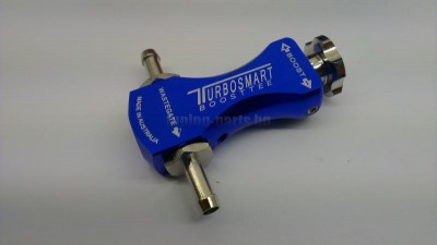

Juiced
Мнения: 136
Регистриран на: Съб 09 яну 2010 8:51
Автомобил: Hyundai Terracan
Двигател: J3
Местоположение: Varna
Re: как се надува турбина Garett T3
Мнениеот Juiced » Пет 22 ное 2013 9:23
То е ясно ,че електронния бууст контролер е по-ефективен , но струва колкото цялата кола на колегата. А механичният е двуцифрена сума.

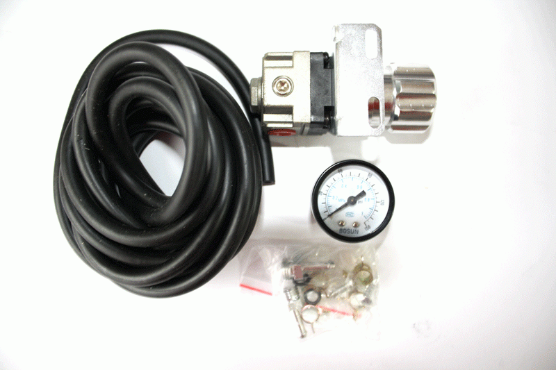

MapTo``
Мнения: 273
Регистриран на: Нед 12 мар 2006 22:42
Мнениеот MapTo`` » Пет 22 ное 2013 10:26
мерси колега ,някои да препоръча механичен боост контролер,марка или някакъв модел който върши работа ,гледам ,че ги има от 35 до 150лв ,Нека някой който има да сподели какъв е и дали върши работа :beer

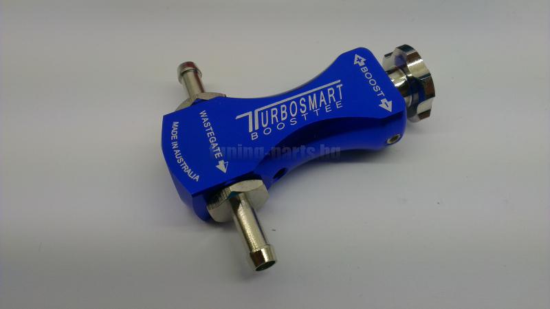

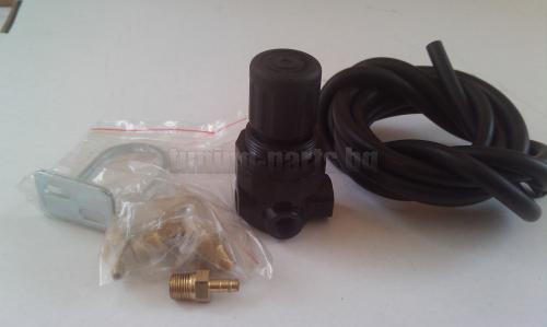

MapTo``
Мнения: 273
Мнениеот MapTo`` » Съб 23 ное 2013 1:13
Намерих няколко модела в интернет и онлайн магазини ,но кой от всички е по читав и върши работа нямам представа ,хора с опит и който са си поставяли на колите такива екстри нека да споделят мнение ,благодаря предварително

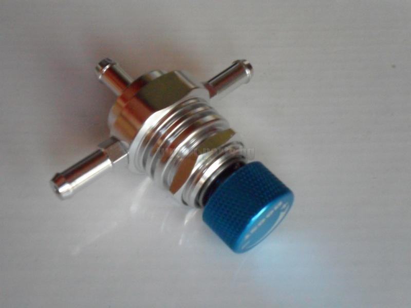

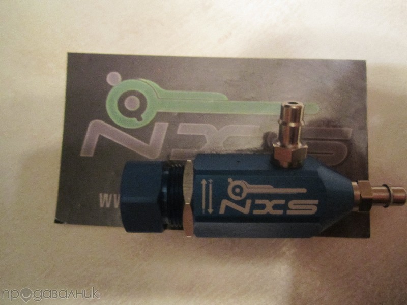

MapTo``
Мнения: 273
Мнениеот MapTo`` » Съб 23 ное 2013 1:14
и още един

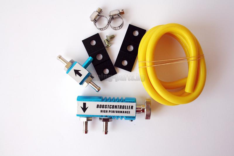

Vankata_84
Мнения: 270
Регистриран на: Съб 15 яну 2011 17:58
Автомобил: Polo TDI 9N3
Двигател: BMS 2008 DPF
Местоположение: до Своге
Мнениеот Vankata_84 » Съб 23 ное 2013 12:06
:th_up Скив
Не е само тая обява, търси има още.
stangero
Мнения: 548
Местоположение: lozen
Мнениеот stangero » Съб 23 ное 2013 14:18
MapTo`` написа:и още един
тоя се продаваше някаде мися че 60 кинта му искаха
