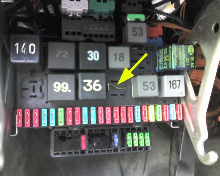

Не ми светват задните халогени ,буса е само със задни халогени замерих ги,до тях не достига ток ,бущоните са добре.След пускането на халогените светва лампа до скоротомера,но на самото кпче също има диод но не светва при вкл. копчето се дърпа за пускане на халогените.Къде се намира релето за халогените

тази метална пластина на снимката дали игаре рлоля на реле.
Ако някой има работещи халогени ,да сподели дали е с реле или с метална пластина.

тази пластина е мост, можеш да я махнеш и да сложиш там реле 53.

Моето реле е на предния ляв калник от вътрешната страна.Буса ми е 92-ра година
