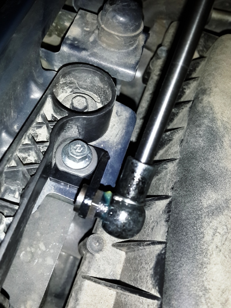

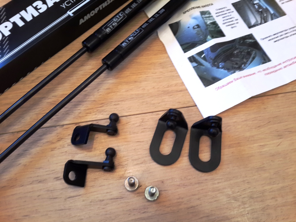

Здравейте! Предния капак на едната ми кола не е с амортисьор, а с щека,в един руски форум видях, че се предлага комплект амортисьори и планки с които капака да се модифицира. Доставката от Русия обаче се оказа доста сложна и скъпа /не успях да намеря в И Бей такъв комплект/ имам снимки на планките дали знаете някоя фирма която би се заела да ги изработи? Размерите ще ги сваля ориентировъчно, не голям проблем и да има малка разлика. Ябълките не е необходимо да са там може само да се нареже резба М8 или да има отвор Ф6 Резбата и сам мога да си я нарежа.

Вариянт А-намираш парче шина,оразмеряваш,дупчиш отворите и сгъваш под прав ъгал.
Вариянт В-от подходящ винкел си режеш парче,и пробиваш отворите.

Тези варианти са добре, но нямам подходящи условия менгеме бормашина само с флекс и дрелка това дебело желязо трудно ще се обработи и няма да изглежда много добре. Ако има шлосерско оборудване не е нищо особено.
