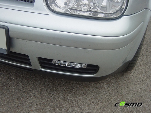

Здравейте, искам да си монтирам светлини като тези от снимката.
Тези от вас, който са слагали такива могат ли да ме насочат от къде да си взема изгодно и къде да отида за да ми ги монтират. :love.vwclub
Нещо като размер, какво трябва да търся ... :)

От снимката не се вижда, тези конкретно каква марка са(ако това те интересува,де)!Погледни при търговците в "Продава",ще си харесаш нещо,сигурен съм! Монтажа е елементарен! :th_up

Монтажа може и сама да си го направи. Не е сложно. В комплектите има и планки и самонарезни винтове, а от осветителните тела има изведени дълги проводници.
Монтира се десното и проводниците се прихващат зад решетката със биндер ленти.Достигат до лявото и малко след него се прави връзка м/у проводниците на 2 те осв.тела.Изолиране с термошлаухка и тиксо. Ако проводниците на едното тяло са по дълги /лявото/ и достигат до края на дясното тяло не се режат , а там в края се прави връзката. Минуса ясен - на минуса на акумулатора. Плюсовия край -търси се реле , на което има +12В на контакт /това е да не се търси отворкъм купето.
Ако се иска да загасват на габарит и фар -2 релета /малки с по 1 превключваш контакт.В Конрад има по 1лв.Схемата я бях коментирал някъде във форума.
Консумацията на ЛЕД е /в зависимост от моделите от 0,350 -1 А/.
Да беше във варна щях да ти ги монтирам.

Мойте са с по 10 диода мисля - монтажа и връзването са МЕГА лесни - трябва ти само идея къде искаш да седят тия светлини.
