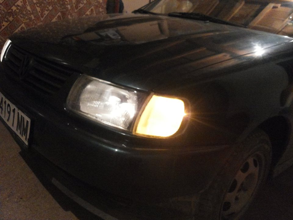

Фара беше лесен, тъй като е стъклен, а пластмасата се огъваше и нарязах оплътнението с макетен нож

До тук добре, всичко по план, сега обаче идва сложната работа със шлайфа и шмиргела

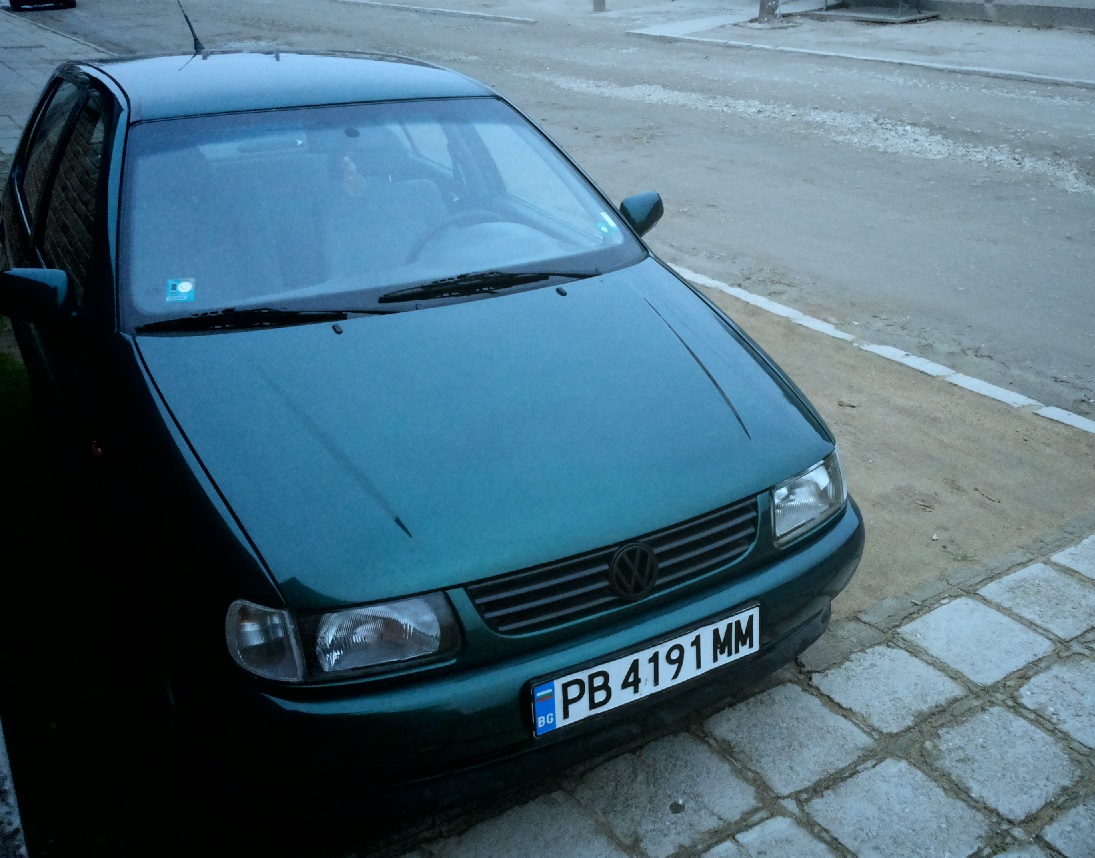

- RZ01
- Мнения: 138
- Регистриран на: Чет 02 май 2013 17:36
- Автомобил: Seat Ibiza 6L
- Двигател: 1.9TDI ASZ
Re: Нужда от помощ за разглобяване на мигачи
Все си мисля, че не получих очаквания резултат и.. за това мисля да се върна на обикновени оранжеви
