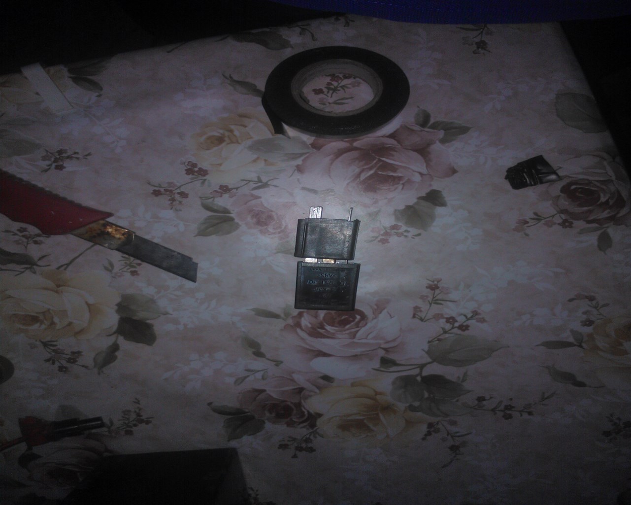

Гледам доста е прашасала темата та да я разбутам.Преди доста време ми попадна реле от сеат.Номер 292.
След това си разпоих моето реле номер 36.Използвах само цокала за да влиза в таблото понеже разположението на крачетата е друго.И запоих с кабелчетата крачетата на сеатското.Релетата си ги превързах с изолационна лента.Получи се добре.Не мога да кача видеото със звука.Някой ако иска да помогне да пише да му пратя видеото да го качи.Не мога да го кача от телефона на компа.Пуста нокия.
