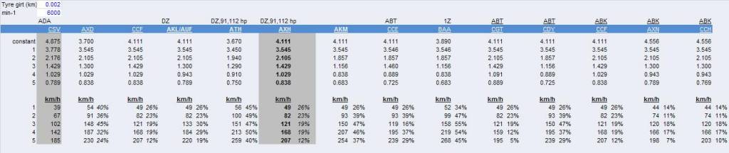

Случката е следната. Колата ми ауди 80 1.6 тд която и правя опити за посъживяване на пъргавината и. Имам много къси предавки, в резултат на което извън града пътувам с ниска скорост на високи обороти , и когато гоня колата рано и свършват оборотите а се движа не с голяма скорост.
1-30 2-60 3-110 4-140 5-160-170 това са скорости след 4000 оборота. Скоростната ми кутия е заводски поставена АКМ, пише я отзад на лепенката където пише номерът на рамата и двигателя.
Колегата svetliosabev който има същата кола като моята му се случва случката да строши скоростна кутия. Купува си скоростна кутия която е с код като моята - АКМ. При смяната не сменя двете скоростни - счупената със здравата,ами поставя диференциала от счупената скоростна на предавките на АКМ като диференциала от АКМ бива заменен със стария. Получава се че предавките на АКМ вървят със диференциала на старата му кутия. Колегата Светльо каза че от както събрал тази скоростна кутия колата придобила съвсем различно поведение и станала доста по агресивна, и развива по висока скорост на по дълги предавки
1-40 2-80 3-120 4-160 5-190
Проблема е, че на старата му скоростна кутия кода е изтрит и не можем да разберем от какъв код е та да купя такава скоростна на която да ползвам диференциала.
Предавателното число на моят диференциал е 4.111. По табличката която ще постна по - долу от един форум съм я смъкнал има данни за скоростните кутии при ауди 80 . Има три скоростни кутии с по - дълъг диференциал от моя - AXD - 3.7; ATH-3.67; BAA-3.89;
Мисля че нито един от тези диференциали не би ми донесъл нужните дълги предавки както на колегата.
Питам ви от ауди 100 има ли по дълъг диференциал от 3.6 ? И ако има от ауди 100 диференциал може ли да се присади в кутия на 80 ка ? Взаимозаменяеми ли са ?
Ето табличката със скоростни на Ауди 80

Re: Диференциал с малко предавателно число - от каква кутия
При 4500 оборота в минута / При 5000 оборота в минута
Скоростна кутия BAA от тди 1Z
главно предаване: 3.890
първа предавка: 3.546 - 35кмч / 40кмч
втора предавка: 1.857 - 68кмч / 76кмч
трета предавка: 1.158 - 110 кмч / 121кмч
четвърта предавка: 0.838 - 151кмч / 168кмч
пета предавка: 0.683 - 186кмч / 206кмч
Моя скоростна кутия АКМ
главно предаване: 4.111
първа предавка: 3.545 - 33кмч / 37кмч
втора предавка: 1.857 - 64кмч / 71кмч
трета предавка: 1.156 - 104кмч / 115кмч
четвърта предавка: 0.838 - 143кмч / 159кмч
пета предавка: 0.683 - 175кмч / 195кмч
Направо сменям скоростната ми кутия (AKM) със скоростната кутия (BAA) и нещата си идват на мястото.

Виж предния пост, редактирах го. Много малки разлики в скоростите. Дали е достатъчен тоя диф 3.89 ? Нещо не ми се оправдават парите и нервите по смяната на скоростната.
Искам на втора предавка да прави 80-85 кмч на трета да прави 130 а на пета със 120 да съм около 2500 оборота. Май няма как да стане.
