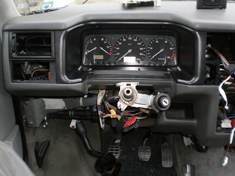

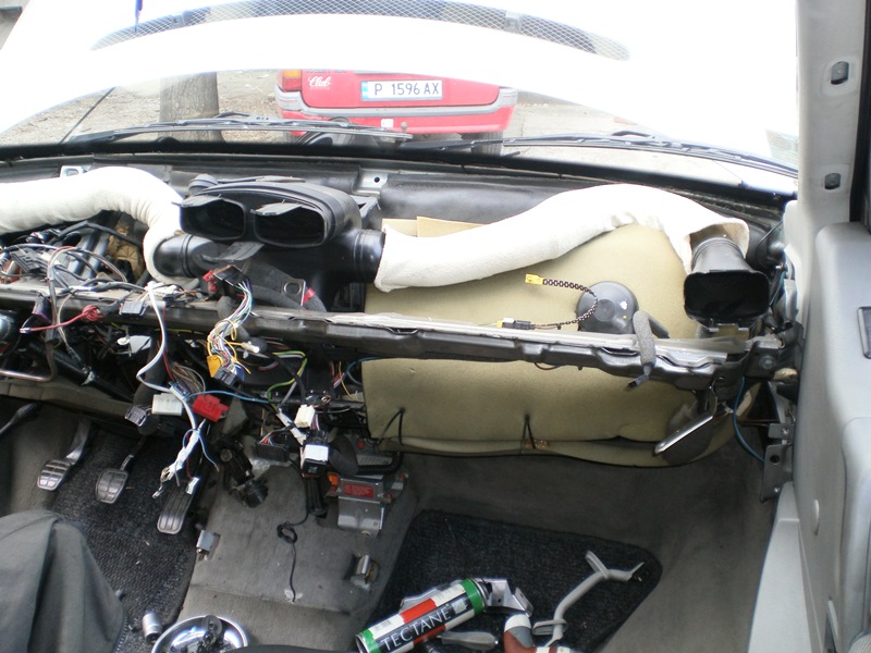

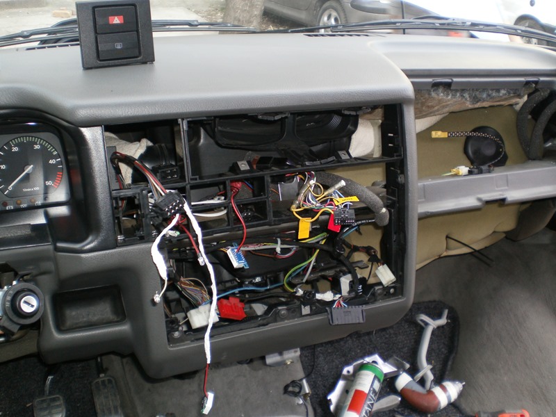

В крайна сметка въпросния бус попадна при мен днес :)
Отзад или по-правилно казано отдолу, ситуацията е следната - тече по малко радиатора и вентилатора е поседял накиснат в антифриз.В резултат на това е изгорял колектора с четкодържателя и всичко вътре е на нищо. Резисторния блок за степените отзад е целия ръждясал и до колкото го мерих, не работи и той. Захранване до долу (+) също няма (вероятно е изгорял предпазителя за въпросния вентилатор).Според схемите, които едвам намерихме, предпазителя вероятно е номер 14 (за тук ми трябва помощ, понеже не съм 100% сигурен дали това е предпазителя за този вентилатор).
За топлото :
-кран има - влиза един маркуч и излизат два за двата радиатора
-маркучите на радиатора в кабината (който ще кръстя горен), не са нормално топли - входния е почти горещ, изходния е почти студен без да е пуснат вентилатора.Като пуснеш вентилатора,нищо не се променя.Ако остаивш буса да работи 15 минути примерно и после пуснеш топлото,първоначално лъхва жега за 2 секунди и после изстива.
-маркучите на радиатора под купето (който ще кръстя долен), са горещи и двата
-централните духалки над врътките за парното винаги ли духат само студено или това е отделен проблем, с който трябва да се занимаваме? Страничните духат една идея по-топло от централните, без значение на каква позиция е врътнато копчето за посоката на обдухването.
Какво сме правили като опити :
-> крана - жилото си го мести и той според мен си работи - тествахме го като откачихме маркучите за радиаторите от него и при отворен разширителен съд, при завъртане към топло, тече антифриз и колкото по-топло, толкова повече антифриз тече (на макс топло тече доста и според мен е нормално).
-> предвид, че на долния радиатор маркучите са горещи,реших да разменя двата маркуча т.е. антифриза за долния радиатор да го пратя към горния и обратното...никакъв ефект - долния пак си направи двата маркуча горещи,горния същото положение.
-> пробвахме да обезвъздушаваме горния радиатор по всевъзможни начини,включително и да наливаме антифриз през разширителния съд,докато потече плътно антифриз от изходния маркуч на радиатора (т.е. се предполага,че радиатора е пълен с антифриз) - никаква разлика в топлината на маркучите
-> пробвахме да откачим горния радиатор и да го промиваме, да видим какво ще стане - маркуча от чешмата в радиатора - минава вода през него, не изтече никаква мизерия, имаше и приличен дебит.
-> при запален двигател и отворен разширителен съд т.е. без налягане в системата, ако се развие пробката за обезвъздушаването на входния маркуч към радиатора, има струя, която изчезва, когато двигателя се загаси, което ме навежда на мисълта, че помпата си прави дебит.
Вариантите за такова поведение се свеждат до няколко,за които се сещам :
1. помпата не прави достатъчно дебит и не може да завърти антифриза през радиатора - помпата е нова по думите на собственика, предполага се, че трябва да е ок.
2. радиатора няма достатъчно дебит през себе си (запушени доста от тръбичките) и съответно минава по малко антифриз през него (при промивката с водата,налягането е доста по-голямо и избутва повече вода през работещите тръбички и привидно дебита е добър).Това смятам за основната причина в случая, предвид че като го оставиш да поработи,стопля радиатора и като пуснеш вентилатора,веднага изстива.
3. да има въздух в системата - това ме съмнява,защото след последния опит за обезвъздушаване,където реално напълнихме радиатора с антифриз,няма как да има толкова много въздух, че да не духне грам топло.
Предвид тези неща, решихме да сменим радиатора за парното и да видим какво ще се случи (то ако не е радиатора, остава да е помпата). Това ми е следващото питане - до сега не ми се е налагало да свалям радиатор на такъв бус, ако някой удари едно рамо как е най-лесно да подходя, за да не губя времето на човека в безсмислено разглобяване.

Колега да ти отговоря на въпросите.От всички духалки трябва да духа топло(значи дунапрена на клапите го няма)Таблото за съжаление се сваля цялото и зад него има греда тя също.Тънкия и наи неприятен момент е ако има пасажерски ербег,развива се отзад,свали дясната духалка до него да виждаш по добре.Според това което си направил като опити и аз си мисля,че пластмасовите спиралки в радиатора са станали на :кал"и е частично запушен.Моя е с климатроник но таблата са еднакви,дано съм бил полезен.Успех.
- zfa159
- Мнения: 7920
- Двигател: DXRB AGG
Re: Проблем с печката и парното на Т4 каравеле 2.5 тди
Ясно...аз с таблата съм запознат как стават нещата, ако трябва да се махне всичко (по цял ден това правим с колегата
), ама не знаех дали и при Транспортерите без климатик пак така се случват нещата. Пасажерски бег има, да.
Намерих в ЕТКА тази схема за клапите при Транспортер без климатик, до колкото се ориентирам,тя трябва да е за предната зона (съдържанието под таблото
), ама не знаех дали и при Транспортерите без климатик пак така се случват нещата. Пасажерски бег има, да.Намерих в ЕТКА тази схема за клапите при Транспортер без климатик, до колкото се ориентирам,тя трябва да е за предната зона (съдържанието под таблото
