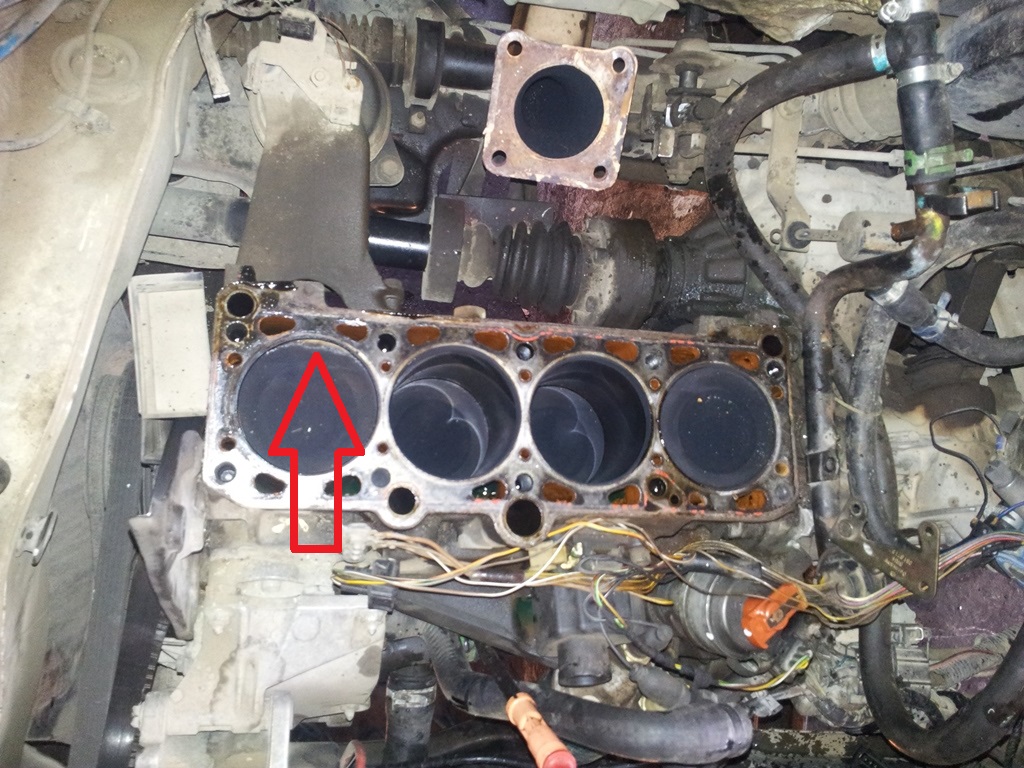

Не издържах да не се вкюча.Няколко години карах с надути маркучи(голф 3 ABS мотора) Като загрее и ставаха на камък. Пробвах всичко: две капачки за съда, термостат, продухване на радиатор, и никакво подобрение.Парното почти го нямаше.И мижду другото един "майстор" ми закачи ремъка на водната помпа да върти на обратно.През тези години два пъти сменях радиатора на парното(пука ги високото налягане), и пластмасов фланец (тройник) на всеки няколко месеца.Колата си вървеше нормално.В последствие на лошия топлообмен газовото започна да замръзва.Маслото и антифриза чисти.Като наду маркучите развих всички свещи и през отворите поглеждам вътре, първи цилиндър няма никакъв нагар(като нов) и малка локвичка антифриз.ИЗДУХАНА ГАРНИТУРА М/У ПЪРВИ ЦИЛИНДЪР И ВОДНАТА РИЗА.После при майстора с нова гарнитура, обслужване на глава, шлайф задължително и сега няма гореспоменатите проблеми.Чудя се как издържа 100 000км с този проблем?!? Още като я купих беше така.Може защото е с ABS мотора, незнам.
Дано да съм бил полезен.

точно тука се събираше локвичка антифриз
