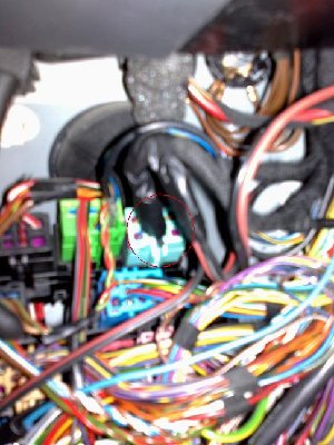

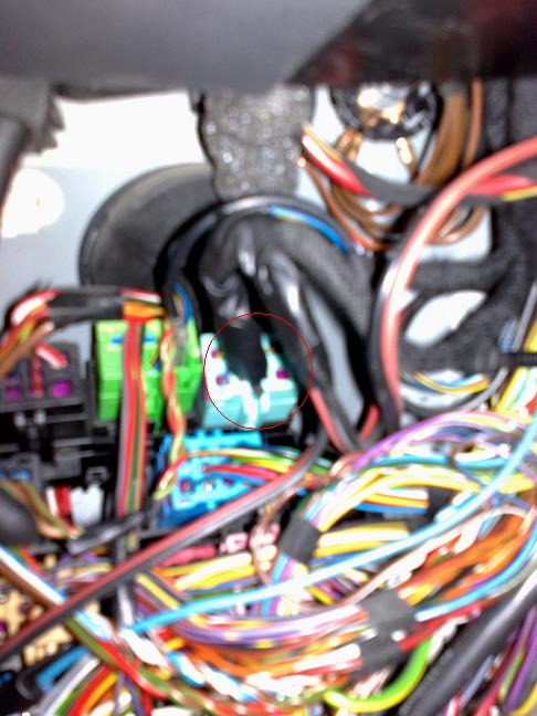

На няколко пъти на тъмно ми се налага да търся дребен предмет, паднал пред шофьорската седалка. Фенерчета, подвижни лампи, включени в запалката... неудобно. И така се реших да правя осветление в краката. Попрочетох това-онова по форумите, оказа се, че подобна екстра в пасата е предвидена, вероятно като допълнително-поръчвано оборудване и на кората над педалите си има предвидено отверстие за плафон, при това същият като този във вратите. Сдобих се с такъв и се изправих пред въпроса от къде да взема захранване. Очевидно трябваше да е от веригите на осветлението на купето. В руския форум за Пасат някой беше споменал, че кабелите излизат в блока на куплунзите вляво от краката на шофьора. Търсенето ме поизпоти - много кабели, пък и мястото неудобно, но накрая се увенча с успех - оказа се светлосиният куплунг, краен десен в най-горния ред. Цветовете на кабелчетата са червен с черна ивица - плюс, кафяв с бяла - минус.
Качеството на първата снимка не е най-добро, снимано е с телефон и той очевидно не успя да фокусира. Нужният ни куплунг е заграден в кръгче.
В плафончето е вграден изправителен диод, затова полярността трябва да се спази или дози диод да се шунтира (замени) с мостче.

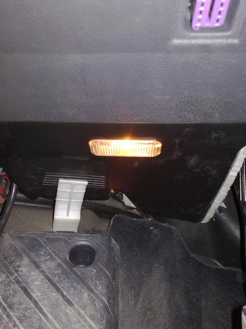

На втората снимка е резултатът
Макар крушката да е слаба, светлината е достатъчна за да се вижда добре. Светва и изгасва заедно с плафоните в купето, т.е. целта е постигната.
