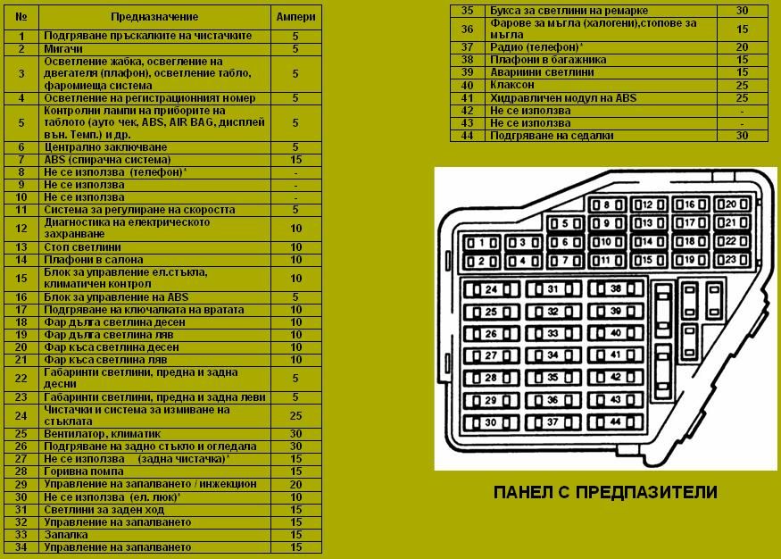

Здравейте колеги, оправихме един проблем, започваме с друг. След като закачихме колата на комп. пробвахме да се свържем с АБС-а но не успяхме. Този ми каза че няма захранване и според него проблема е бил в бушона. Изчетох доста по темата и чесно казано съм малко скептично настроен за това с бушона, и все пак искам да пробвам да го сменя. Проблема обаче е че не успях да го открия или по-точно не успях да намеря изгорял предпазител. Някой знае ли къде се намира този предпазител или предпазители на АБС-а ? Иначе лампите (abs) и (!) си светят постоянно.

...чел съм я темата вече и все пак защо да не пробвам нещо което нито бърка в джоба, нито си чупиш и ръцете... тука май има хора дето ей така на сила искат да си хвърлят парите. Въпроса ми беше точен. Чел съм ги почти всички теми, да не кажа и всички и за предпазител никъде не пише къде се намира.Работата е там че имам свободни места, има и някакви зад таблото и не знам дали няма и някакви и под капака. Моля ако някой знае да каже и без отговори от рода "има много изписано по темата" това е много дразнещо някой да напише има много писано, вместо да вложи същото усилие и да напише смислен отговор.

Бушон 41 (хидравличен модул АВС)- 25 А, бушон 16(блок управление АВС) - 5 А и бушон 7 (АВС спирачна система) - 15 А Номерация по схема на капака на бушоните...
Дано е от тях!
Ако дадеш е-майл ще ти пратя цялата схема на бушоните.

Благодарско момчета, въпреки че днес намерих една легенда за тия бушони, сложих големия, а на мястото на малките нямам клеми. Ефект никакъв, явно трябва отново да се закачи като се сложи предпазителя и да се надявам че поне ще направи някаква връзка с модула на АБС-а, защото на програмата изписа че няма захранване.
п.с. Колегата ми пише за 3 предпазителя, а на тази схема която аз намерих имаше само 2. Мисията продалжава
ще видя и тоя третия дали има клеми и ако има ще сложа пак да видим кво ще излезе
