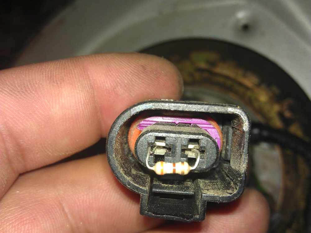

Здравейте прочетох за датчика под задната седалка и реших да видя какво става и ето какво открих моля за съвети, защо е сложен датчика и как да се оправи или директно да я карам на сервиз ?

В купулнга има съпротивление

при мен датчика на ESPто се намира по средата под задната седалка!!! Черна кутийка, на нея си пише ESP!!!
Снимките които си направил, мисля че са на капака на резервоара!!!
Пиши какъв по-точно е проблема, че и аз имам дилема с въпросното ESP!

Колега на мен проблема с ESP то беше провукиран от центроцката на ГНП то, а проблема ми беше при каране с 90-100 км/ч. светваше ESP то, след като дам газ се изключваше, без промяна на вървенето на колата. След като Ники и Мишо от Герман ми оправиха сентровката вече около 2000 км нямам проблем с ЕСП то :)
