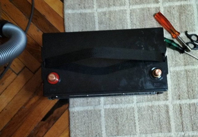

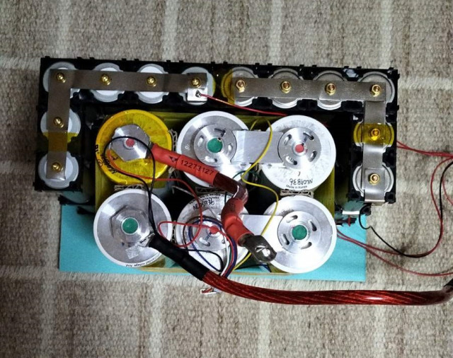

Направих си акумулатор от LiFePo4 батерии и суперкондензатори 500F.
Невероятен е всичко в колата се промени.
Ако можете да си направите и да си позволите около 1400лв. никога няма да помислите за оловно киселинен акумулатор.
