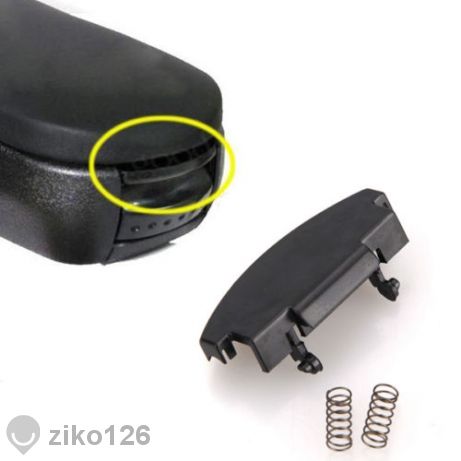

Колеги някои знае ли как се разглабя подлакътника на Пасат Б5.Счупено е едното чопче на самото копче за отваряне и искам да го сменя.Благодаря.

Не питам как се сваля подлакътника а как се стига до копчето което се движи.Копчето с двете пружинки.

Никои ли няма идея как се сменя този механизъм/копче/на подлакътника.
Re: PASSAT B5 Как се разглабя подлакътник
Ми не виждаш ли от снимките, няма как да се обясни точно. След като е счупено просто го издърпай, няма какво друго да счупиш. Ако те е страх вземи тънка отвертка, отвори подлакътника и в процепа между пружинката и чопчето(на първата снимка можеш да се ориентирш). Натискаш в посока срещуположното чопче и трябва да излезе.

Има четири болтченца за еврейска звезда,развиват се от стената вътре в подлакътника.Не се виждат къде са,виж на снимката и ще се ориентираш.

Моето също е счупено от едната страна, и го свалих много лесно без да разглобявам нищо.Това нещо струва в авто плюс 20 лв, но аз мисля да си го поръчам за 5$.
П.С. Сега видях, че в този сайт от който е снимката е 12лв.:)

Старото съм го махнал защото едното чопче се счупи.Искам да сложа новото затова питам как се разглабя горната част.
police7 написа:Старото съм го махнал защото едното чопче се счупи.Искам да сложа новото затова питам как се разглабя горната част.
Нищо не се разглабя колега, направо се слага новото.

Мерси колега точно така сложих го направо а си мислех че се маха горната част.
