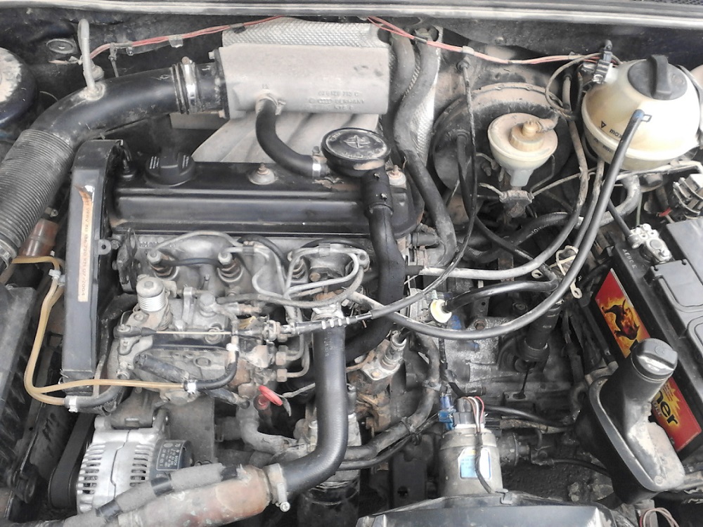

П.п. 1.9 Д пък 1Z мотор ?! Сигурен ли си ? Я направи една снимка на мотора и я постни тук да видим , както и на
скор.кутия

Ето и снимки на двигателя и старата скоростна кутия.
Това е двигателя.

onzius написа:Ето и снимки на двигателя и старата скоростна кутия.
SDI

Според мен мотора е чистия предкамерен дизел! То на голф 3 какво ли няма,чист предкамерен дизел,SDI,TD,TDI....

Според мен е 1,9 чист дизел. SDI от 1994-та няма.

1Y е . Скоростна от AAZ пасва перфе.
