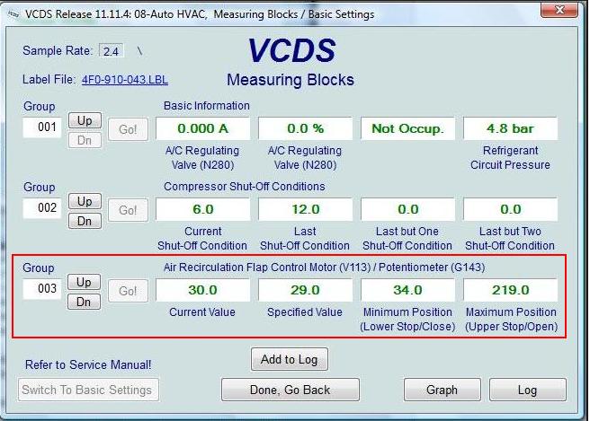

Климатроника си следи положението на клапата, само че следенето се случва в самия ел. мотор за клапата, а не при самата клапа. Това можеш да видиш в живите данни на контролера - за всеки от моторите има стойности от 0 до 255 и показва къде му е положението в момента. Ако мотора спре или не може да отиде до там, където контролера му казва, записва грешка за него и съответно спира да го управлява.Запише ли грешка,климатроника мига - това е грешка за един от основните мотори и има сервизна индикация.
В твоя случай самия мотор най-вероятно си отива до положението,което контролера му казва,само че са износени зъбните колела в мотора и клапата механично не застава там, където трябва. Другия вариант е самия мотор да е износил вече графитната писта на потенциометъра си и да да измерва грешна стойност за положението на мотора в дадения момент. Примерно се завърта до 80% от положението си,ама показва,че се е завъртял до край и съответно електрониката спира да го мести. Има вариант да трябва и да се адаптира ел. мотора за крайните си положения - контролерите поддържат и такава опция.
През бордовата диагностика на контролера също можеш да гледаш положенията на клапите - канал 11 показва стойността за положението на мотора на клапата в реално време.
За да не съм голословен, показвам и нагледно :
Както се вижда,софтуера показва следните неща (в случая за клапата за вътрешна циркулация ама принципа е същия) :
банка 1 - моментно положение (стойност)
банка 2 - стойност,която би трябвало да бъде според зададеното положение (т.е. каква би трябвало да бъде в момента)
банка 3 и 4 - стойности за крайните положения.
Всичката тази информация идва от потенциометъра в мотора и какво вече написах, механичното положение на клапата не може да се следи 100% и съответно може да има разминаване между показанието на мотора и мястото на клапата заради износваня и счупвания по мотора или лостовете до клапата. Тях контролера няма как да хване,докато мотора не спре да се движи (блокира) или докато не загуби данни за положението му - потенциометъра му толкова се износи,че прекъсне или даде много нереална стойност. Както се вижда на снимката, данните за крайното положение се разминават от минималното показание - това е признак за износване на моторчето или че не е адаптирано. При теб най-вероятно става дума за същото. За такъв тип проблем контролера не записва грешка, защото мотра се мести - него това го интересува, другото е плод на адаптация :)
