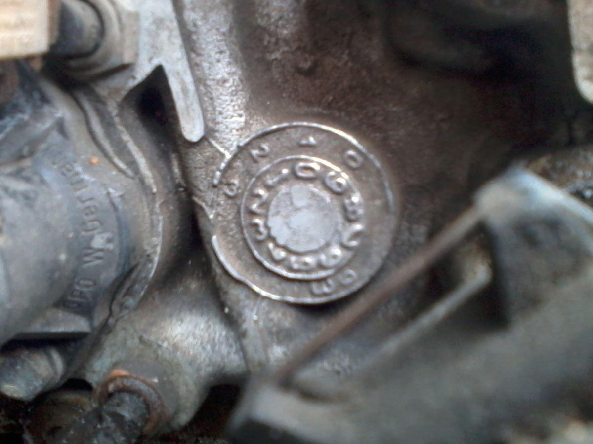

привет колеги значи на саматао глава кода е:
DG110"0"373D като за нулата в скобите не съм сигурен не се вижда много ясно
това е щампа странично разположена
това е някаква щампа от страни...
NovobranecGT
Мнения: 2831
Регистриран на: Чет 10 юни 2004 15:46
Re: Въпрос за голф 2 abf с КР глава
Мнениеот NovobranecGT » Сря 12 фев 2014 15:32
Тук отпред трябва да гледаш:

gti16vkr написа:привет колеги значи на саматао глава кода е:
Toва е датата на производсво,колега :smile
