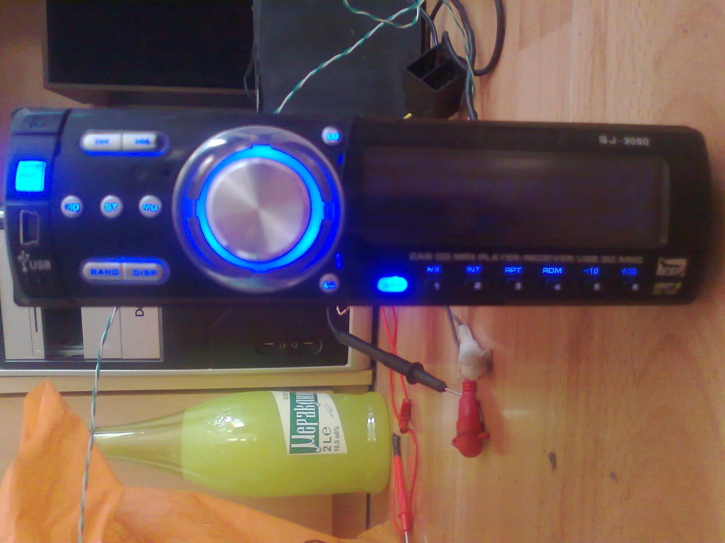

Значи реших да си оправя инсталацията на голфа,че захранването беше директно + без кабел за подаване на + като вкараш ключа.Жълтия кабел си го вързах към постоянния +,а червения към кафяво белия мисля че беше(точния е,замервал съм го).Обаче Като изкарам ключа сд-то продължава да свети,а нито свири и се вижда нещо на дисплея.СД-то е някакво турско Sunny SJ-3090,но не мога да намеря принципна схема никъде в интернет...Прикачвам снимки да видите нагледно за какво става на въпрос.Та като му изключа червения + си продължава да свети...

Недей и да търсиш. Това не е Плеър, а някаква имитация. Има пропуск в оперативната верига, вътре в плеъра, а щом нямаш схема трябва мерене, МНОГО мерене и съчинения-със съмнителна ефективност, значи последния е пътник-въпроса е кога а не дали...

Намерих проблема на пустото СД...оказа се че "майстори" са го ремонтирали,и като са го отваряли са изкъртили 100килоомов резистор,и вместо да сложат същия са направили мост...и от там е изгорял и един отпушващ транзистор.Та дано утре на Елимекса да има СМД резистори. :)
