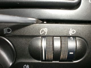

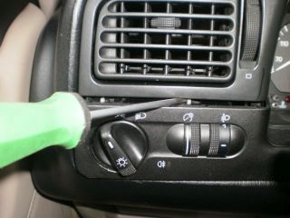

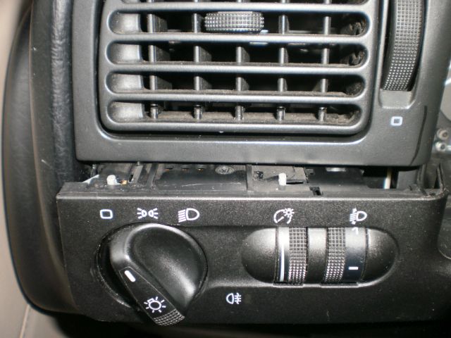

Ключа за светлините, ако е като моят - с регулиране на фаровете и осветеността на таблото, се вади като - пъха се нещо тънко и здраво в горния му край по-вляво - има 2 пластмасови сиви зъба, които го държат. Номерът е да улучиш единият от двата зъба с пластината или плоска тънка отверка и да го мръднеш надясно, като същевременно дръпнеш ключа. Дано си разбрал обяснението. Съжалявам, че няма как да снимам. Ако не бързаш, утре ще направя снимки и ще кача.

Такъв е да. Ами в Събота съм предвидил да се занимавам, така че утре не ми е късно, ако ти се занимава да поснимаш :D

Мнениеот Pet_rov » Пет 21 фев 2014 20:51

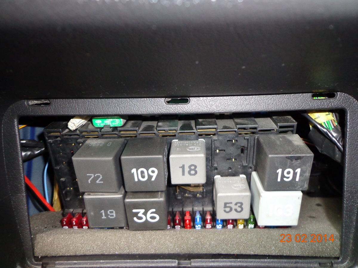

Колега, Б4 си има фабричен зумер. Намира се при бушоните, голямо черно реле (мисля беше 36, но не помня добре, после ще слеза да погледна). За плафона, някое от ключетата на вратите е сдало багажа. Държат се на по един рапиден винт, развиваш, вадиш кабелната обувка последователно на всяко и гледаш при откачането на кое ключе лампата ще угасне.При мен беше задно ляво :th_up
Само да ти обърна внимание, че при угасен двигател лоста на мигачите задейства левите или десните габарити (зависи на къде е лоста)и при отваряне на шоф. врата пак се задейства зумера.

Да, 36 е.

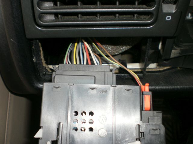

Оказа се, че снопа кабели към ключа за фаровете има всичко необходимо (+, + след контакт и маса) и го сглобих за нула време:
