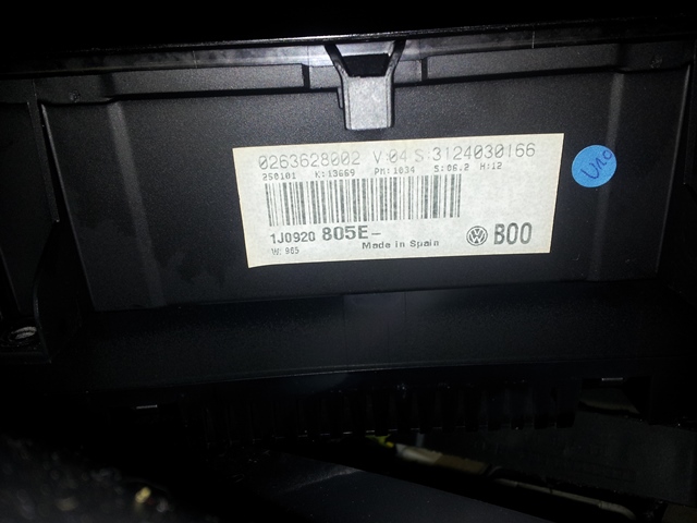

Колеги,ето го и номера на моят километраж,което ще рече че е с кан въпреки че нямам и малкото мфа(мотора e asv 110-МК4).Въпросът ми е понеже моят километраж е с immo2,трябва ли таблото което търся да е със същия имобилайзер или просто ако ми изспадне някое с 3ката само ще имам разправия с един ПИН повече?Благодаря предварително :)
- Vag_activator
- Мнения: 941
- Регистриран на: Пет 27 юли 2012 17:00
- Местоположение: Ruse
Re: Присаждане на MFA на Голф4 / Бора
Слагай immo 3 VDO,няма проблеми!

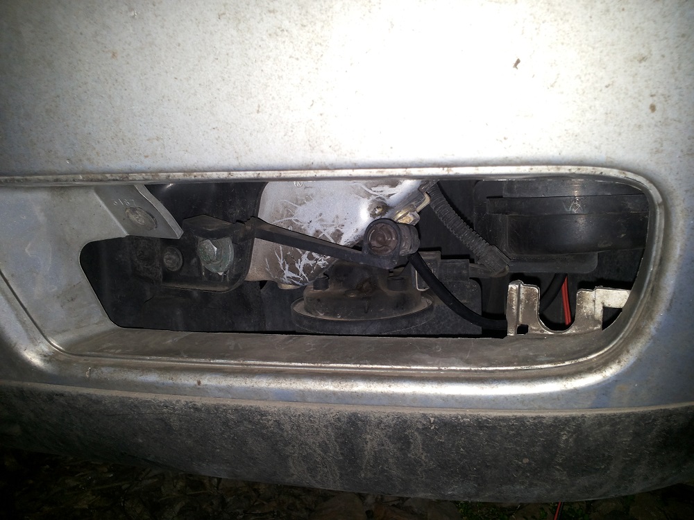

plamski3 написа:Да друг му е номера. Датчика се води G17 ( http://www.vwclub.bg/forum/viewtopic.php?f=6&t=184076 ) Както са написали в темата - датчика си върви с кабел. Т.е. от датчика има около 1м кабел и след това има букса. Така при мен буксата ми е горе до акумулатора. Може да се закрепи и със същата скоба както при голф (поне така предполагам), но може и с пасатовската стойка. Ако стойката е леко счупена, както е при повечето коли за части, пак се закрепя, но с малко преправяне и въображение.
До колкото се информирах използват същия и при АУДИ (при доста модели).
Парт. номера му е 8d0 820 535
п.п.: Като забележка искам да кажа, че отчита през 5 десети т.е. 20,0 20,5 21,0 21,5 ... Дали и при тези от Голф е така?
Ето и снимка на датчика и импровизираното му захващане:
