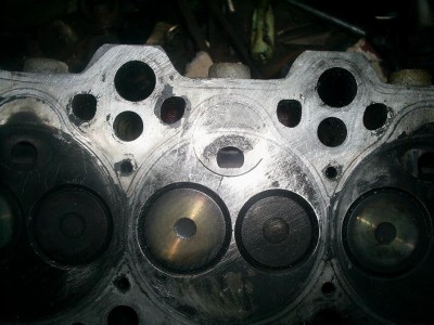

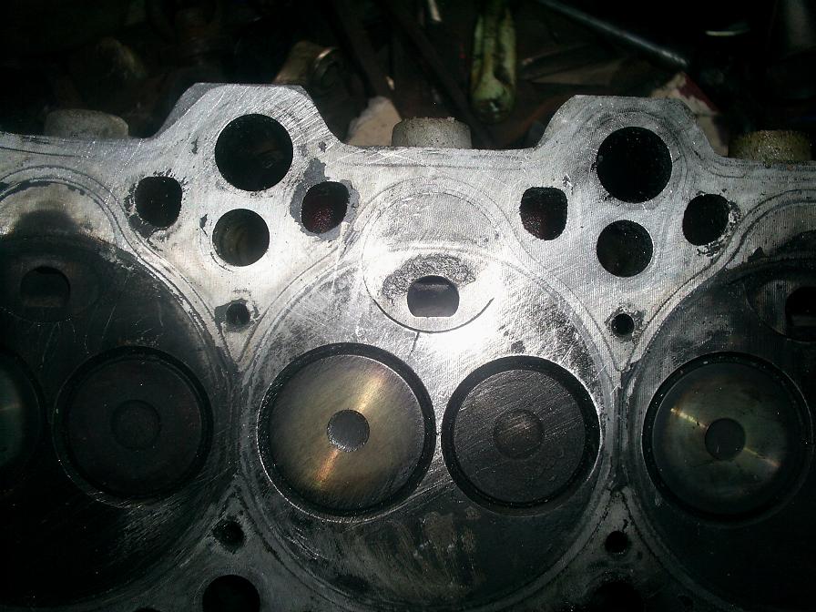

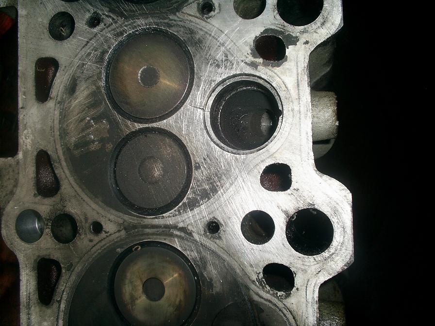

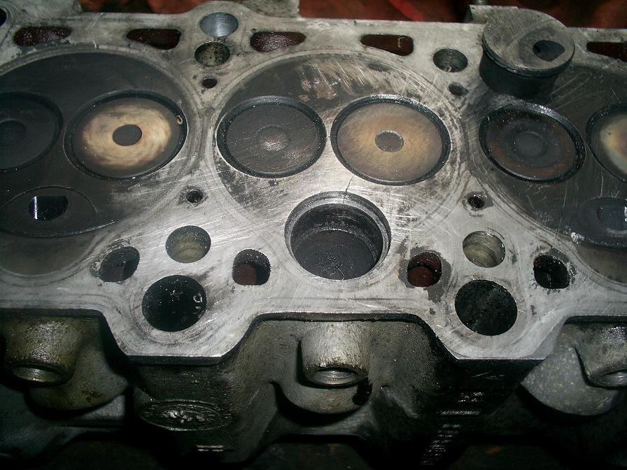

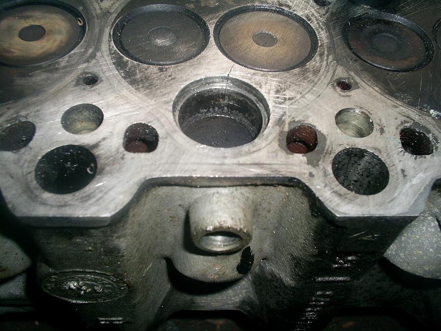

Мнениеот silnik pzl104 » Сря 05 мар 2014 19:25
ето как е пукната

ch5393ah
Мнения: 157
Регистриран на: Нед 10 юни 2007 18:11
Местоположение: Котел
Re: фолксваген т 4 - надува и изхвърля антифриза
Мнениеот ch5393ah » Сря 05 мар 2014 20:43
Така пукната главата се прави! Изважда се бренера и ллеглото на клапана изтъргва се, заваря се, фрезова се и се набиват бренера и леглото, след което се минава на плоския шлайф и се надува. И ако след надуването всичко е ок слагаш и караш....! НО ТРЯБВА КОМПЕТЕНТЕН МАЙСТОР„ КОЙТО ЗНАЕ КАКВО ПРАВИ...!
avtohit77
Мнения: 1292
Местоположение: Плевен-Елхово
Мнениеот avtohit77 » Сря 05 мар 2014 20:48
Пукнатина между бренера и клапана си е сериозно може да продължава и по вътрешноста и аз поне ги скенирам и надувам да е по сигурно.А за заварка от не квалифициран майстор си е загуба на средства и време.
muns61
Мнения: 7965
Местоположение: pleven
Мнениеот muns61 » Сря 05 мар 2014 20:55
Тръстеник, плевенско. Там ги ремонтират перфектно.
shenko1
Мнения: 44
Регистриран на: Нед 03 фев 2013 13:47
Автомобил: VW turan 105 tdi
Двигател: bls 2009
Местоположение: GERMANIY
Мнениеот shenko1 » Сря 05 мар 2014 21:05
колега във село ЯСЕНКОВО има много голям сервиз там има компетентни майстори заварят глави шлайфане и се справят с други сложни ремонти ако я закараш тази глава няма да е проблем за тях
