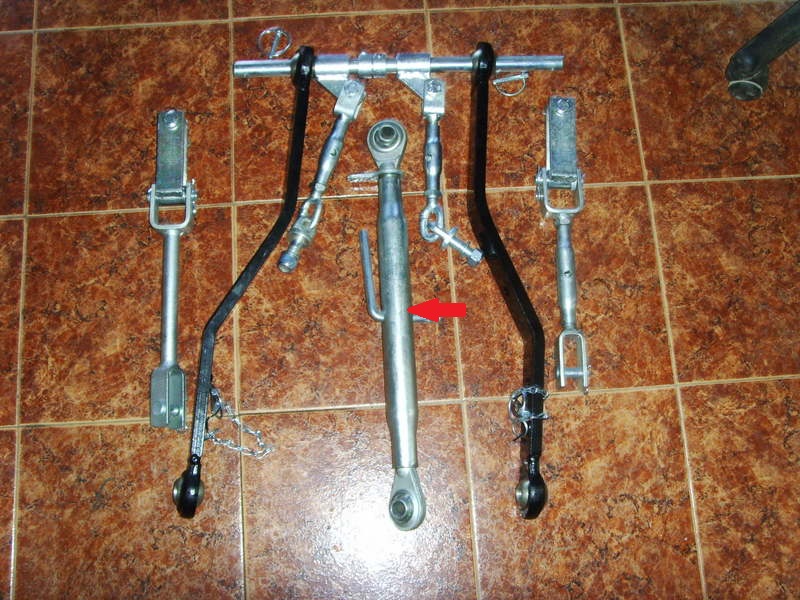

Търся една част за навесна система на трактор- римски винт (някъде го срещам като "централен винт"), но ми трябва точно определена дължина. Стандартните са около 50 см, а на мен ми трябва 30-35 см. Частта е като на снимката. Намира ли се въобще такава част или нямам шанс?

Това се нарича "трета точка на навесната система" или "трета точка на навеса".
Навесните системи се разделят на категории, според диаметъра на пиновете, които влизат в ябълките т.е. според диаметъра на дупките, на показаната трета точка на картинката.
Ето примерен сайт с обяснени категории: http://www.tractordata.com/articles/technical/threepoint.html
Към колегата: измери си диаметъра и според него определи категорията.
И си потърси търсения размер трета точка по магазините за части за земеделска техника. Казваш: търся трета точка, категория ...., с дължина каквато ти трябва. Дължината ще е стандартна, т.е. има я, щом веднъж си измерил такава дължина на трета точка.
Насочи се към фирмите предлагащи части за малогабаритни трактори (като гледам на картинката става въпрос за малко тракторче). По принцип има такива дължини трети точки, но не мога да ти препоръчам конкретна фирма.

M20 x 2,5 дължина на тръбата 190мм работен захват от280 - до 390 54,33 BG на доставка от немско около 20 лв още ако ще е самичък по куриерите има доста видове влизаш в сайта http://www.granit-parts.com/ и се загубваш от всякакви чудесийки за продан в секция рактори 3пойн линкейдж системс се намират тези римски винтове. 0886082003 Ивайло / Агритрейд-БГ ООД Официален вносител на Гранит за България
