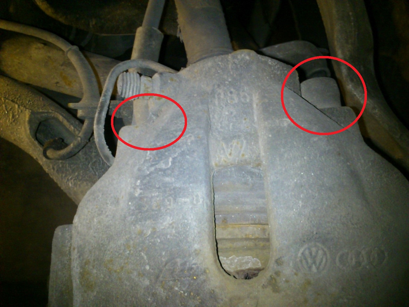

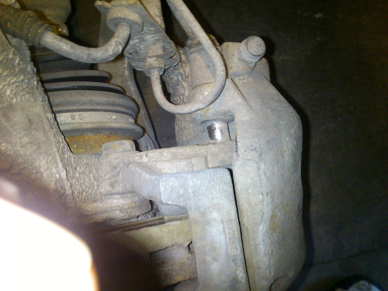

Започваме като махнем пружината и оградените в червено тапи на маншоните на водачите. Ако водачите са оригинални и не са сменяни са с имбусен ключ 7 а ако са афтърмаркет са 6.
Преминаваме към сваляне на апарата и разкриване на истинската мизерия...

Сами виждате в какво състояние са буталото и маншоните на водачите в които не е останала никаква грес. В следствие на това се вижда и неравномерното износване на накладките заради полу блокиралия апарат. Забравих да вметна, че буталото се вади много лесно след като е свален апарата. Влизаш в колата и помпиш педала на спирачките докато излезе!

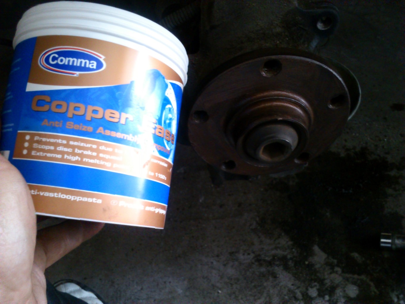

Следва основно почистване на всички повърхности на апарата и сваления супорт. Минаваме ги много добре с телена четка, особено супорта и местата на които се хващат накладките. Почистваме също и ушите в които влизат маншоните на водачите. Там лично аз преди да вкарам маншоните намазах с медна грес за по-нататъчно предотвратяване на ръжда. На едната снимка има стрелка която показва начина на слагане на маншоните на водачите.

След като вече е монтирано буталото започва слагането на супорта. Предварително съм изчистил всички легла, уши и резби с телена четка и след това със спирт. Намазах самата главина много малко по лицето на което ляга диска с медна грес. Слагаме диска и захващаме супорта.

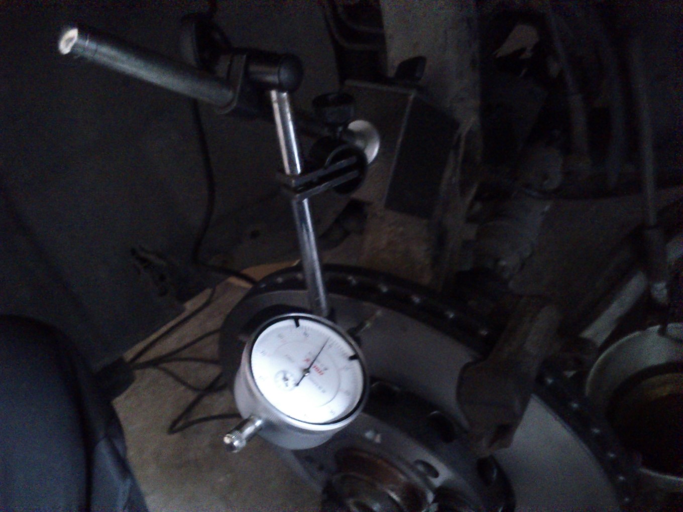

И аз да не остана по-назад спазих инструкциите които има в комплекта с дисковете. Завих с болтове досковете и сложих индикаторен часовник за да проверя дали има биене в главината и монтирания диск. Допустимото биене го дават 0,1мм и ако има по-голямо казват да завъртим диска. Не забравяйте да изчистите главината хубаво с телената четка преди монтажа на диска !
