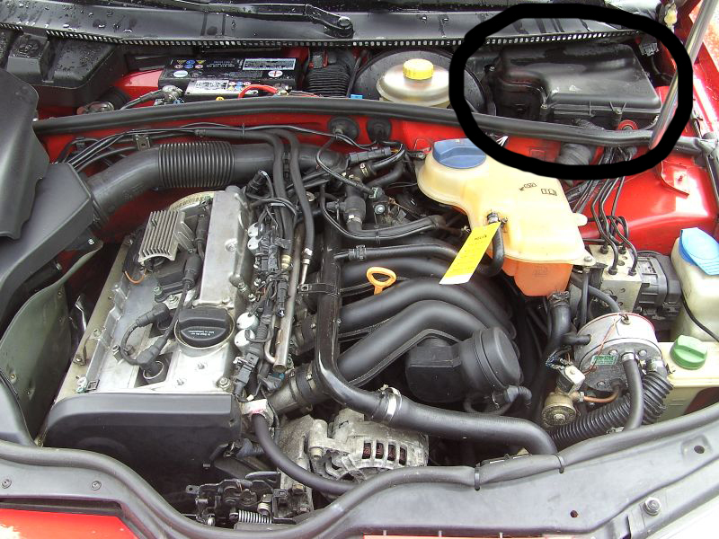

в купето тече дъждовна вода.някъде под тази кутия
подлиза и завирява пода.
Някой ако го е махал това чудо да помогне, че ме е шубе да не го счупя.

Това нещо ти е компютъра Погледни уплътнението на жилото за капака

Не е от там, него го оплътнихме перфектно, някъде зад кутията или под нея е.
Искам да я махна та да видя, но незнам как да я сваля. Къде е захваната?
Една гайка развих днеска, мо пак не иска да се махне друго захващане не видях.
(някъде там на лонжера е рязано и е правена присадка от друг и моето съмнение е, че се шмугва вода през някоя пукнатина)

На две гайки се държи .

Тази на шпилката и аз я развих, но 2рата къде е, рамото на чистачката ли махаш?

Втората като гледам е на другата шпилка.На снимката се вижда загледай се малко и ще я видиш.Ето снимка на кутията отдолу.

Мерси колега. :beer

Втората гайка се вижда мисля след като отвориш капака на пластмасовата кутия.
Има един скрит болт отзад на капака, който се достига като се махне едно капаче на пластмасовата кора пред стъклото.
Но за да се събира толкова вода, че да подлизва от там значи са ти запушени отводнителните отвори.
Два са - един под сервото на спирачките и един под акумулатора.

Разкачих днеска акумулатора. . само мене ме нямаше по тези отвори.
Почистих ги и двата и всичко е наред сега. :th_up

Да на Б5-ците отворите са под акумулатора...доста тъпо за това трябва профилактика....сваляне на акумулатора и почистване от листата и останалата гняс :th_up

по същия начин си уплътни и кутията на филтъра за купето - и там уплътнението е с едни шибани разкапващи се уплътнение. Щом ти е влязло вода вдигай мокета под водача и суши кичето. Под седал;ката е комфорт модула и от влага се скапват контактите на съединителите, проводниците зеленясват , модула се скапва като се наводни. Честито наводняване :mrgreen -Ега ти недомислицата . Следиш прогнозата за времето и преди силен дъжд отпушвашотворите под сервото и акумулатора.Ако се спира под дървета ,храсти - няма спасение -листа ,иглички запушват отворите. Есента изсмуках с прахосмукачка всчико в края на февруари потоп -.

Аз преместих комфорт модула при бушоните, поне него да спася от евентуална влага/басейн. Иначе e хубаво дренажите да се прочистват честичко, според зависи под какво го паркираш :)
