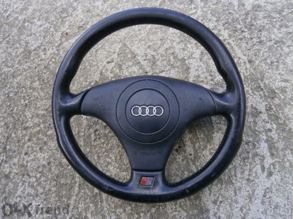

интересува ме дали е съвместим волан от Ауди с3 и с4 с този на Голф 4 преправя ли се нещо или просто са с еднакви шлици и окабеляване за бега
Re: волан от Ауди с3 с4 на Голф 4
волана пасва 1:1 със този на голфа, шлици, букси всичко е еднакво, Аз си сложих такъв волан, само че от Ауди ТТ и единственното което ми се наложи да преправя е,,,,,,,,,, емблемата на Ауди
Замених четирите кръгчета със само едно кръгче

От тройката би трябвало да става, но от А4 не съм сигурен, че е така. Някой, който е пробвал да потвърди?
Забележката е основателна
аз като сложиш моя волан, стария го дадох на познат със А3 и волана пасна идеално, Така че волан от голф 4=ауди А3+ТТ, За А4 дори се разрових малко из форума на братчедите и нищо конкретно не намерих, има разни мнения за втулки,кормилни пръти но за директен монтаж нищо не открих, Така че ако е слагал такъв нека сподели
аз като сложиш моя волан, стария го дадох на познат със А3 и волана пасна идеално, Така че волан от голф 4=ауди А3+ТТ, За А4 дори се разрових малко из форума на братчедите и нищо конкретно не намерих, има разни мнения за втулки,кормилни пръти но за директен монтаж нищо не открих, Така че ако е слагал такъв нека сподели- cecomladost

Волана става на Голф 4.И от А3,А4,А6С5... от тези години 97-04.Пробвано е.Шлиците и диаметъра на кормилният прът са еднакви с тези на Голф 4.Лентовият кабел е същия.Има леко разминаване на лентовият кабел за многофункционален волан.За протокола-тези волани от Ауди стават и за Голф 3...без ползване на функциите на лентовият кабел.

Волана с кои шлици трябва да е? С тези с по-голям или по-малък диаметър? Понеже гледам, че има волани от едни и същи години, но с различен диаметър на шлиците.
Що ли си мисля, че шлиците на голф 4 са едни и същи и няма малки и големи. Аз си бях намерил волан от ТТ 2008г ама шлиците там са различни и в крайна сметка си сложих от първото ТТ. Та мисълта ми беше, че диаметъра е горе долу еднакъв но самите шлици са различни, а ти да не би да си гледал волани от тройка голф и Б4 ауди. Там има разлика в диаметрите

Имам предвид, че са различни при воланите на ауди. Имат трилъчеви волани с малки и големи шлици. Затова питам кои от тях са за голф 4 - тези с малките или с големите?
