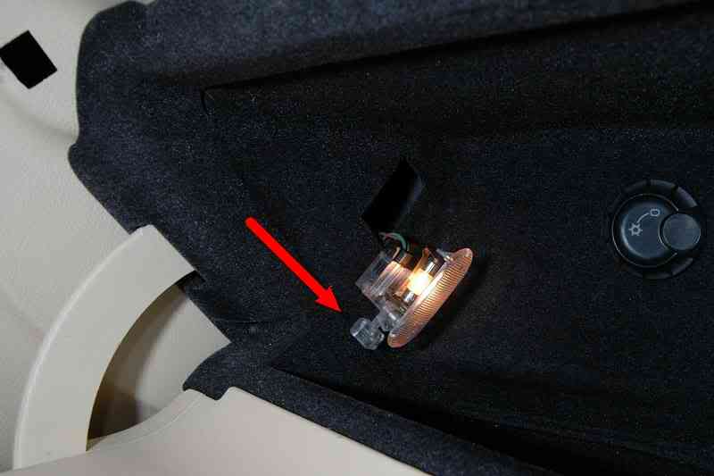

Привет колеги. Трябва да сменя крушката, която е в жабката на пасата. Някой може ли да направи клип или да обесни как да я сменя.
трябва да се получи това

Има си щипка черната букса, сваляш и сменяш крушката по лесно.
