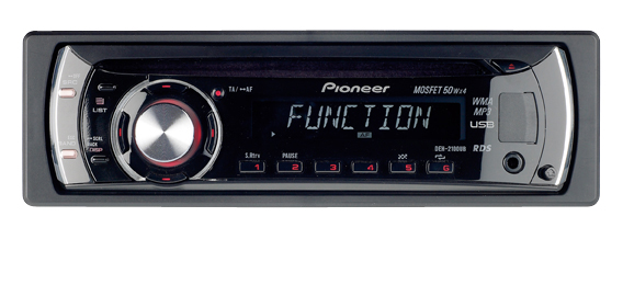

Здравейте колеги,имам няколко въпроса за едно усилвателче audiola bs-231 160w 4x40w.ЦД-то ми е :pioneer deh-2120ub (ще пробвам да кача снимки след малко).Та въпроса ми е на цд-то отзад има два чинча надписани като L-R, а на усилвателчето имам четири. Има едно цк ключе за 2сн и 4сн та как да ги свържа ? Тока го знам 12+ gnd и remote. Другия въпрос ми е цд-то захранва 4колони 2предни и 2 задни чрез евробуксата през чинчовете давам сигнал на усилвателчето нали така? Мога ли на него да свържа само едина бас колона и ако да как? Някъде в нета четох,че това усилвателче захранва 4х40w 2х80W и 1х160w с бридж. Аджеба какъв е този бридж и как става? Дано ме разбрахте.
А, имам още един въпрос за цд-то на снимката отзад се вижда един черен вход който прилича на вход за 3,5мм жак но незнам за какво е,ако знаете моля споделете.
Поздрави :beer
Снимките не са мои ползвал съм от нета.

За буксата на цд-то не мога да видя точно какво пише и не мога да ти кажа за какво е.
