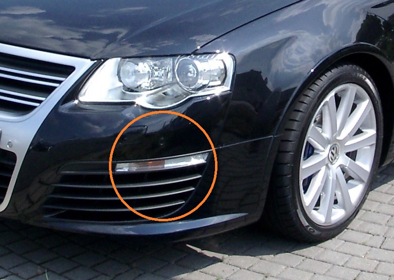

Става въпрос за ето този мигач

Мнениеот plamikcho » Пет 20 юни 2014 9:10
Аааа, мигача ли бил. Обаче ако си с такава броня като на снимката, не мога да ти помогна :gruebel Моята не е такава и по друг начин става. Маха се решетката под мигача, самия мигач е хванат с едно винтче - като се развие, може да се извади. Бръкни под него и провери да няма някой скрит винт и дали се маха нещо от тази решетка.

Всичко е готово :)
Мерси много за напътствията
P.S. Ако някой сменя такава крушка му препоръчвам да си вземе повече, че крушката е доста екзотична
