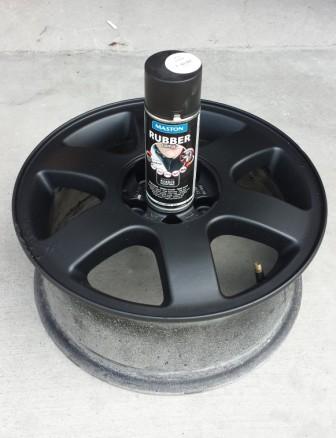

Здравейте всички!
На скоро си боядисах джантите- черно мат със спрей гумирана боя. Получи се много добре. Слоя е издръжлив, но може да се маха.
С флакон пръсках и не се разтече.
Боята е финландска, Rubbercomp.
Сега искам да пробвам друг цвят но се чудя дали горе да пръсна безцветна боя за гланц, пак тази гумираната.
Как мислите?

Пръска се на 4 до 6 ръце, аз сложих 4 но се наложи после да пръсна и още две след няколко дена. Нямаше проблеми.
Не съм я отлепял още, обаче на тест картата я отлепих- дърпа се като левкопласт.
Купих си черно мат и джантите си ме кефят супер много.
Финландска е боята, подобна на Plasti Dip ако някой се е интересувал някога. Аз гледах клипчета в youtube.

МИсля, че ще ти свърши работа за интериора но не знам дали не е добре да изравниш или дообелиш старата боя преди да сложиш тази.
Ето ги моите джанти:

А сега как ще сложиш гумата без да повредиш боята. Аз го пробвах спрея , държи боята , но на джанти не вярвам да изкара много

При слагането не се поврежда боята, тези случки се случват при свалянето на гумата (като се напъне с щангата) :th_up

теста е след като мине зимата с лугата - напролет дали ще е оцеляла или ще се лющи. И 2-3 Измивания със водоструйка със насочена струя към боядисаните джанти

Е на водоструйката може и да не устискат ако ги пръскат от много близо. Аз съм рязал гумирани стелки с водоструйка :smile така че боята колкото и да е здрава ...

Гумите си ги сложих като пич. И гумите сложени и боята цяла. За снега и дъжда и шофиране в планински райони- не очаквам да стои безкрай. Но колкото и да изкара пак си ме кефи. Не е скъп спрея, така че мога да си ги пръскам до откат. На мивка бях с колата и за сега няма проблем. На вода и шампоан държи, за сега.

Ако спрея е PlastiDip бийте ги с водоструйка,пароструйка,камшици и т.н боята няма да падне(освен ако не сте много настоятелни) Издържа на доста ниски температури,както и лугата не е проблем.За ~50 лв. е прилично решение за освежаване на джанти.
