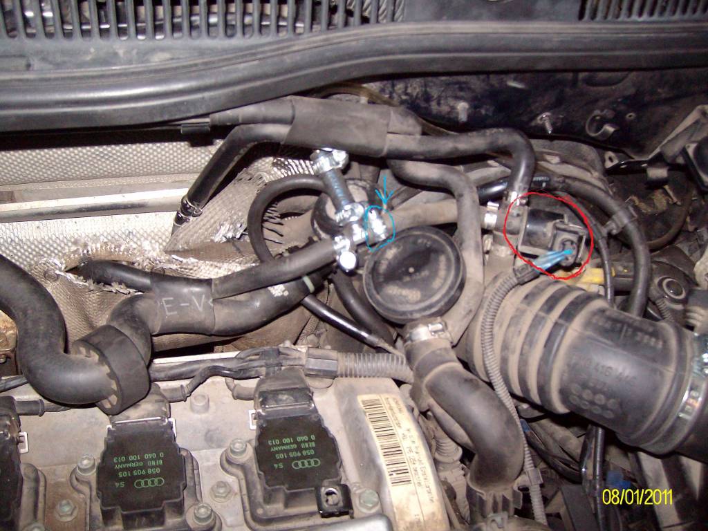

ето една примерна снимка оградена в червено,влиза в смукателния маркуч който го връща обратно.АЗ си мисля че изпуска там само когато е в авариен режим за да не надува турбото което надува е 0.3 бара,а през останалото време регулира чрез уестгейта :neutral .Поне така си го тълкувам

nuri_3556 написа:ето една примерна снимка оградена в червено,влиза в смукателния маркуч който го връща обратно.АЗ си мисля че изпуска там само когато е в авариен режим за да не надува турбото което надува е 0.3 бара,а през останалото време регулира чрез уестгейта :neutral .Поне така си го тълкувам
ЕКУ-то регулира налягането в системата чрез клапан N75, който пък контролира уестгейта (актуатора). Всичко е навързано и дето вика Визор-а...малко четене не е излишно.
На снимката долу N75 e номер 9 а уестгейта (актуатора)е номер 5.
