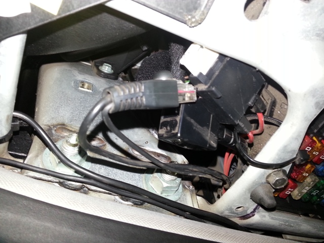

Здравейте,имам пасат б5.5 от близо година и от както е в мен има един дразнещ еднократен бийпкащ сигнал на всеки 5 минути(няма значение дали колата е на контакт или в движение).Чува се от таблото някъде до километража от нещо като зумер.Имам съмнения,че човека преди мен е слагал допълнителна аларма,направих снимки в това което се съмнявам,че е допълнителната аларма или там каквото е и ако някой има идея дали съм на прав път да ме светне.Значи на снимката има букса която разкачих и от тогава този звук го няма.Просто искам някой да ми каже ако знае това какво е и ще имам ли проблеми след разкачането му,защото това го направих преди 1 час и ме е страх да не стане някой гаф.Иначе колата си пали заключва отключва няма ядове.Благодаря ви предварително!

Звука наподобява тънко изпиукване леко продължително за 2 секунди ли? Този звук се появява при мен винаги след като съм я закачал на ваг ком. След това като запаля и пииип еднократно и няма повече докато някой ден не я закача пак.

Неее, де да беше това.Звука беше иднократен и краткотраен, но се повтаряше на всеки 5 минути.Адски досадно.Но като разкачих въпросната букса от снимката изчезна.

Аз бих проследил кабелите - къде минават (други букси евентуално, релета...) и до къде стигат.
Ако се види някъде надпис или номер, после ще е по-лесно да се гадае кое - какво е.

А уведомяване за несложен колан например в комбинация с изгоряла или нарочно махната крушка от нашите джамбази? Имаш ли крушка на таблото която на контакт да не свети?

Абе хора,аз ви обяснявам,че звука изчезна като лазкачих буксата от снимката и питането ми е какво е това нещо,което съм разкачил :)

Именно де. Може да си розкачил важен са сигурноста част. Затова питаме такива въпроси. Ако не иди на електричар занимаващ се предимно с vw и ще ти обясни какво е туй нещо. Предишния собственик щом не го е разкарал значи сружи за нещо

Момчета,темата може спокойно да бъде закрита... Вчера установих за какво става въпрос.На другия край на въпросната букса открих джи пи ес устройство за проследяване на автомобила,скрито между жапката и еирбега.
