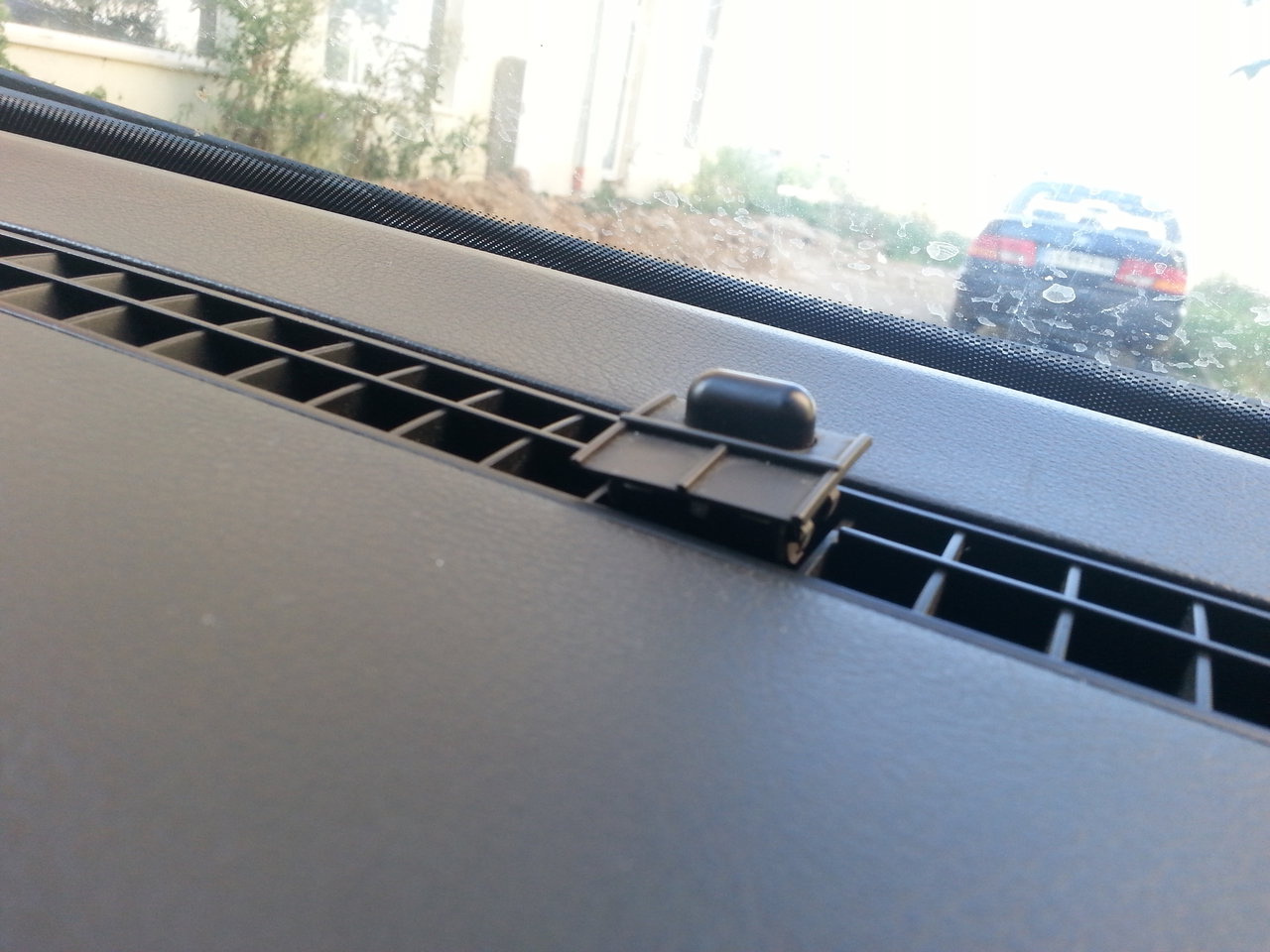

Здравейте колеги интересно ми е това темпер. датчик ли е?
Б5 какъв е този датчик?

Да.За климатроника е.

Не, не е температурен датчик!
Този датчик следи слънчевата светлина и регулира клапите така, че ако слънцето свети в купето директно, въздуха излиза през духалките.. А ако няма слънце обдухването е в краката и към стъклото (ако температурата в купето е близка до исканата де
