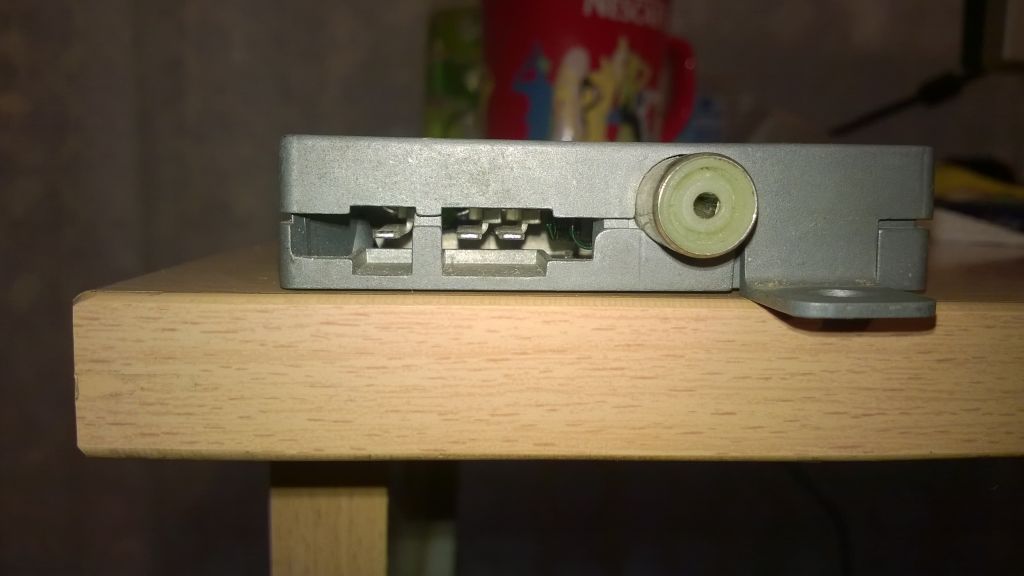

Здравейте колеги, имам нужда от вашата помощ, с един приятел се заговорихме за радиостанции и му казах, че при мен не се ловят много добре и той ми даде антенен усилвател или поне това каза, че е. Свалено е от пасат! Ще съм благодарен, ако ми помогнете да си го свържа(стига да може) на голф-а(голф3)?!
Прилагам и малко снимки:

Намерих една снимка с буксата,и така като гледам на двойната букса се връзва самата антена,единичната букса е захранването(+),а кръглата букса е за към сд-то/касетофона. :) /минуса си го взима от коаксиалния кабел,който идва от сд-то/

Да, имам я и тази букса(забравих да я спомена). Явно антената е специфична, като гледам другия край, може би ще трябва да я режа....
А масата не е ли на самия усилвател, като се монтира за купето?

Няма ли някой колега с пасат да погледне как е при него, и да ми внесе малко светлина, че ми е тъмноооо :)
Какво представлява другият край, където се включва буксата от двойният кабел?!

Таааа за другия край където е двойния кабел -на някои комбита стъклото на 5-тата врата има вградена антена.Точно под нагревателите на стъкото има още два проводника които представляват самата антена.Тези проводници завършват с букса за двата кабела. Този антенен усилвател е монтиран на самата 5 -та врата до левия стоп. Дано да съм бил полезен

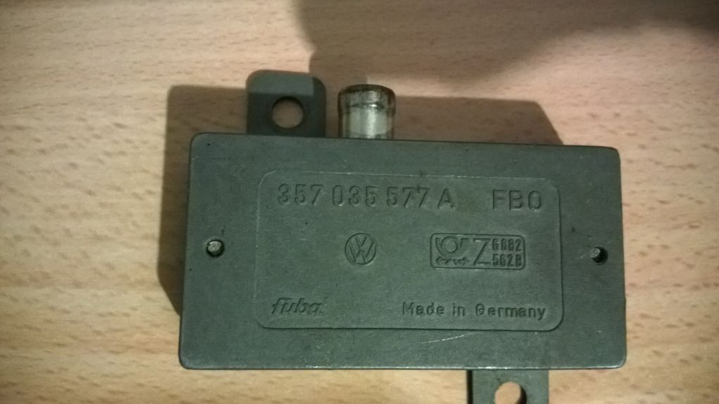

Ако не друго да допълним темата със снимки
Моя усилвател е свален от Венто, но е подобен като на колегата ( 3A5 035 577 - е моя, а 357 035 577, е неговия (за търсачката))

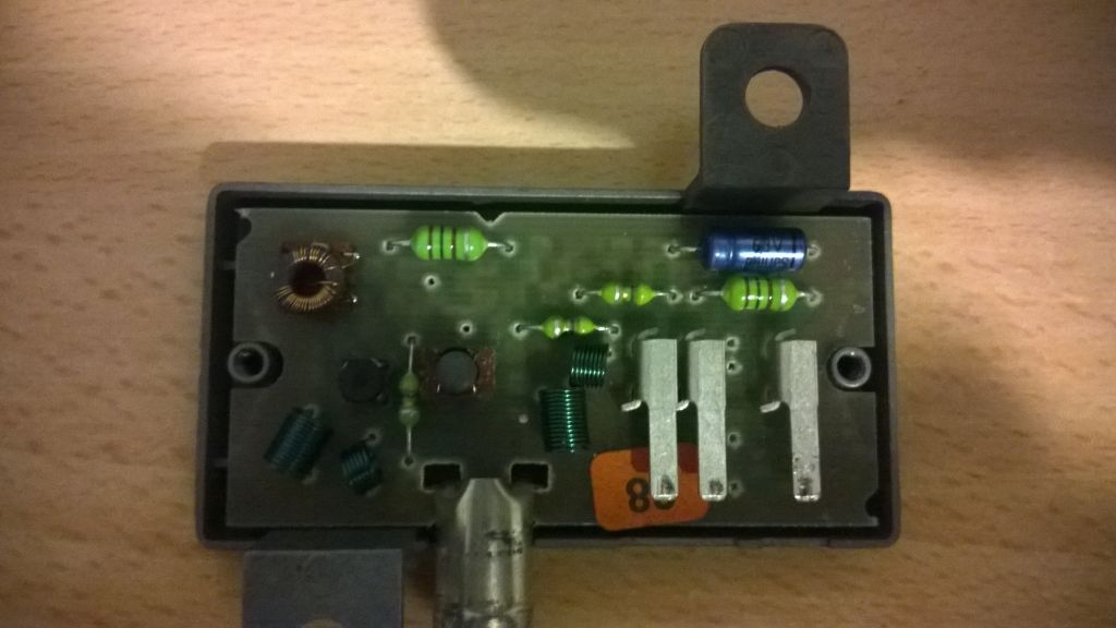

На последната снимка се виждат как са били кабелите, жълто/черния е свързан към нагревателя на задното стъкло (към плюса), а черния е свързан към трите ленти най горе на задното стъкло, които го играят антена.
Понеже касетофона ми не е оригиналния и сони-то което е в момента, не се разбира въобще с този усилвател.
С него или без него няма никаква разлика, опитах да подам +12 по антенния кабел, няма разлика, няма разлика също дали е пуснат подгрева на стъклото или не.
На ogogin като го гледам е с външно захранване и по има шанс да проработи, но моя е със захранване през коаксиалния кабел (като разглеждах схемата стигнах до този извод) и си трябва касетофона с който е мислен да работи в комплект.
ПП завинтено е доста стабилно за ламарината

Така е да, като му подам + и проработва, но както казах не съм очарован, а има ли значение за кабелите кой плюс кой минус, щото аз май съм ги вързал на обратно както ти си написал?!

Специално на моето като го гледам има разлика кое е на "антената" и кое е на подгрева на стъклото, но по скоро понеже на едното място се появяват +12, затова него край е прекаран през кондензатор, за да се отдели.
Не си спомням на моя въртях ли ги краищата, но аз и при правилното свързване не постигнах нищо и нямах отправна точка за сравнение, има ли разлика как е вързан.
Ако някой по запознат с радио техниката знае нека каже със сигурност, но ми се струва, че ще има значение как е свързано.

Може да пробвам уикенда да ги разменя. Чудя се ако сменя антената дали няма да е по добре. Загледах се в една http://tpetrov.com/search.php?prod=A%D0%B2%D1%82%D0%BE%D0%BC%D0%BE%D0%B1%D0%B8%D0%BB%D0%BD%D0%B0+%D0%B0%D0%BD%D1%82%D0%B5%D0%BD%D0%B0+10139+%D1%81+%D1%83%D1%81%D0%B8%D0%BB%D0%B2%D0%B0%D1%82%D0%B5%D0%BB някой има ли впечатления, вижда ми се доста евтина?!

Привет колеги, усилвателя си бачка даже много добре, оказа се, че имам проблем с тунера на моето плеарче, след като го замених с друго за проба.... Посъветвай те ме за сервиз или някой колега, ако може да помогне?!
