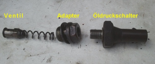

М-да-а.Оказа се,че просто клапана липсва.Ей това малкото нещенце с пружинката.Интересно,защо досега не беше си показало?
